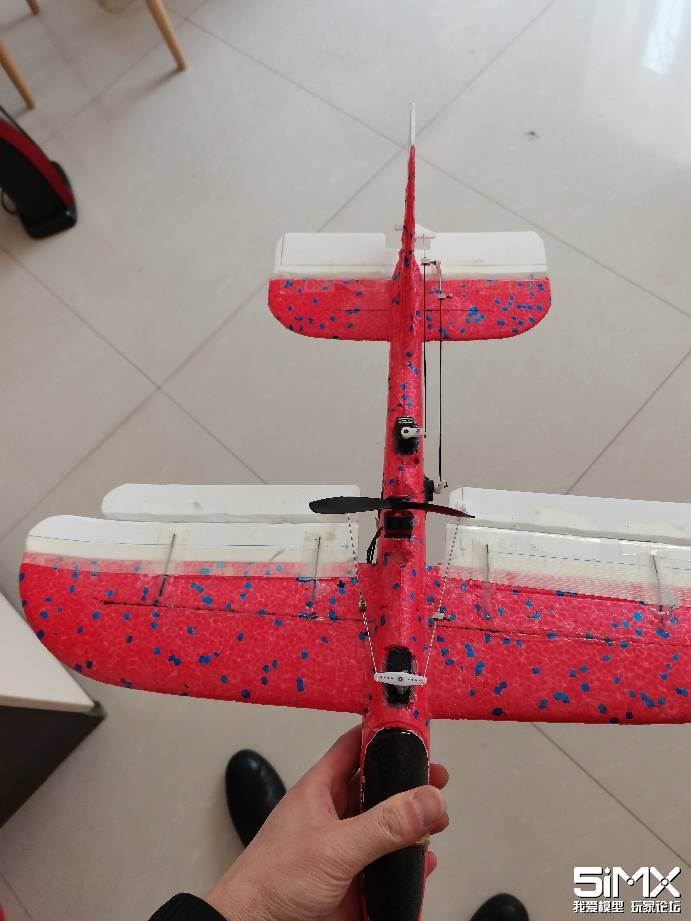

没事改了个48手抛机,
查看数: 1027 | 评论数: 7 | 收藏 1
发布时间: 2022-5-9 12:31
原机机翼有点小不好飞,加宽机翼好飞多了,
g888888 发表于 2022-5-10 05:05
rib729 发表于 2022-5-9 15:50
楼主加宽部分 是什么材质的  kt板吗
嗯是的3mm的
g888888 发表于 2022-5-9 17:16
fox815 发表于 2022-5-9 15:07
1306 2s一点力都没
温柔飞,还是可以的
楼主加宽部分 是什么材质的  kt板吗
傻乎乎的猫 发表于 2022-5-9 15:31
斯芬克斯 发表于 2022-5-9 15:22
我也改了一架,用2S 350电池  飞起来不错,小飞机方向舵就不需要装了,增重不少
确实,这个级别用三通道控制就行了,方向和副翼二选一。
留方向简单,留副翼灵活。
1306 2s一点力都没
老莮孩 发表于 2022-5-9 14:33
这个品质的手抛机值得这样改吗,接连买了五架没有一架是不变形的
