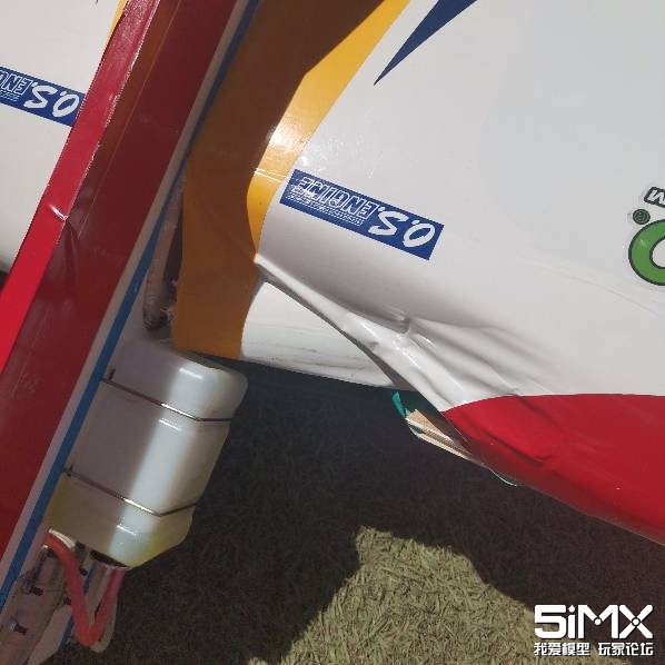

有没有人能告诉我为什么地上怠速高速富油贫油怎么测试怎么好的发动机,为什么飞到天上就熄火?我感觉我的飞行习惯还可以,不一直高速也不是非常慢的飞行,我飞飞机也比较平常没技术整那花的就简单航线有时候翻个筋斗 ...
