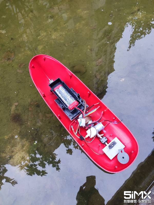

感觉船尾稍轻大油门时成半浸浆了估计上甲板后能改善,大伙常说的反扭没有发现啊

最前面的圆柱是一块铅,200-300克做压载
395转速较高一W多,直驱太快了。加了一级齿轮。降低转速到5千 ...
嗯,学习了
395转速较高一W多,直驱太快了。加了一级齿轮。降低转速到5千。还增加了扭力。
拖轮就是低速高扭才拉力大
漏勺 发表于 2022-8-31 11:30
拉拉斯 发表于 2022-8-31 10:53
我的395电机+齿轮减速驱动。电机很热。最近刚加了一个水冷
布局供参考
水泵对面的电池,是2S1800mah锂电 ...
嗯,我也在考虑水泵供电问题。你水仓前的圆柱是啊?为啥395还要减速?
布局供参考
水泵对面的电池,是2S1800mah锂电。单独给水泵供电。一左一右也起压载作用。
主电池放水仓中间。不给水泵供电。
漏勺 发表于 2022-8-29 09:08
300克真不少
拉拉斯 发表于 2022-8-29 08:56
漏勺 发表于 2022-8-26 12:24
拆掉浮力大更不稳了吧
我加了300克铅压载。电池放在水仓底。稳性更好

顺便试试水冷,可以不用就当压仓了
漏勺 发表于 2022-8-26 12:25
重新布局调整重心

拉拉斯 发表于 2022-8-15 12:32
原装水仓可以拆掉。降低重心
拆掉浮力大更不稳了吧
原装水仓可以拆掉。降低重心
OK

yjj 发表于 2022-8-15 13:41
这船配有刷电机不需要水冷,玩个把小时也不热,我的已经拆掉,水泵可以改成内排水
好的
