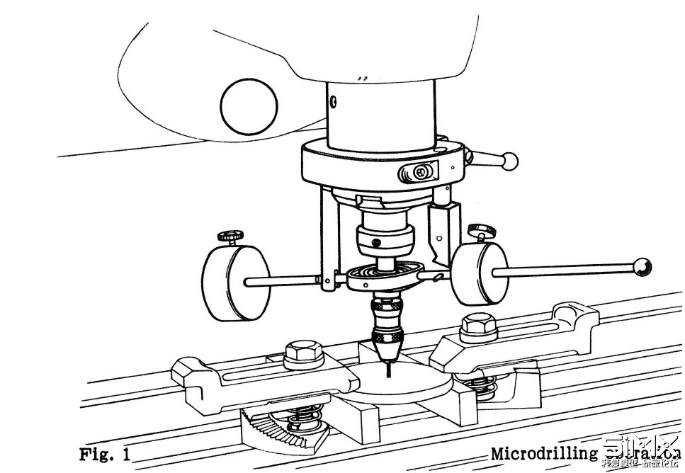

本帖最后由 干巴姜 于 2023-1-17 09:33 编辑 做模型常用打6MM以内的孔,用钻床打,位置准确度不太好,用X8120打,立铣没有快速伸缩功能,摇起来慢而费劲。直到看了一张图片,想到了改制快速打孔工具的一个办法。 ...

低调走过 发表于 2023-9-5 20:47
这个办法真不错,自己DIY的铣床往往没齿条进给,每次摇Z轴很不方便,用你这个办法就能解决一部分打孔问题。
干巴姜 发表于 2023-9-5 12:51
低调走过 发表于 2023-9-4 07:51
想不明白原理,又要旋转又要可以进给,除非那个筒夹里面夹了个可进给的花键。
的确如你所想,筒夹里面的确有个类似花键的装置。打孔深度基本等于3MM普通钻头长度。
阳光zxcv 发表于 2023-9-4 22:21
看结构,孔深不会太深
北美的灰狼 发表于 2023-9-4 19:00
什么型号的分度头?安装在左边。

没怎么用,我这个问题是使用弹簧夹头配合的那个莫四套精度不太好,都有几丝的偏差。

谢谢!实测这个精度还可以,夹一个4MM的圆棒,打表,在伸缩的全程各处跳动3丝以内,配合工作台特别适合打成组孔系的定位孔。
