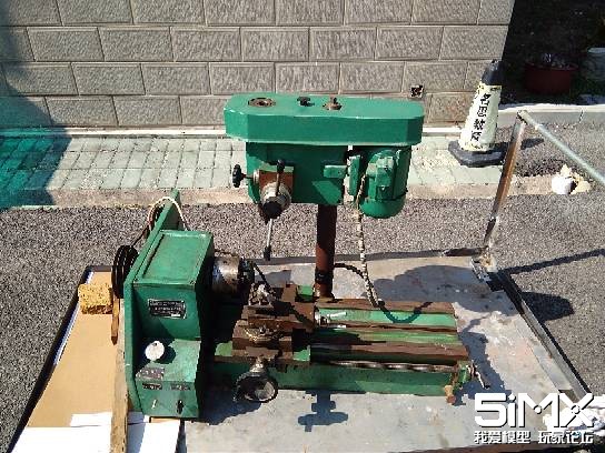

在旧货市场,看到一台小床床,老板开价不高,缺尾座,双370w380v电机,运转正常,没其它毛病,忍不住,心痒,手痒,还下价,1050元买下,找了货拉拉,卸载在四轮推车上,准备改220v单项电机。

这个床子是南京出的,可玩性还是可以的,就是丝杠的回差比较大,要好好地整治一番。我也有一个。

横向丝竿罗母有消回差设计
这个床子的小托板的丝杠回差很大,必须改,但是这个铣头非常好,比一般的钻铣床好很多。

不用买电机,直接改角接,加启动电容就是220的了。

换单相电机,买了八台二手单相电机,二手老电机也就一百五十元不到。

是南京第二机床厂出口版本,厂子就在我老家附近,以前经常去玩,副厂长是我同学父亲。我买的这台是南京金陵中学的教学用的,基本未使用,各部件零磨损,就是太重。

可以,修理一下,能干不少事,尾架好配。
车床部分先换个单项电机,用起来,车法兰,改造手板床,手扳车改完后,再自制个尾座,然后拜拜,出掉。
