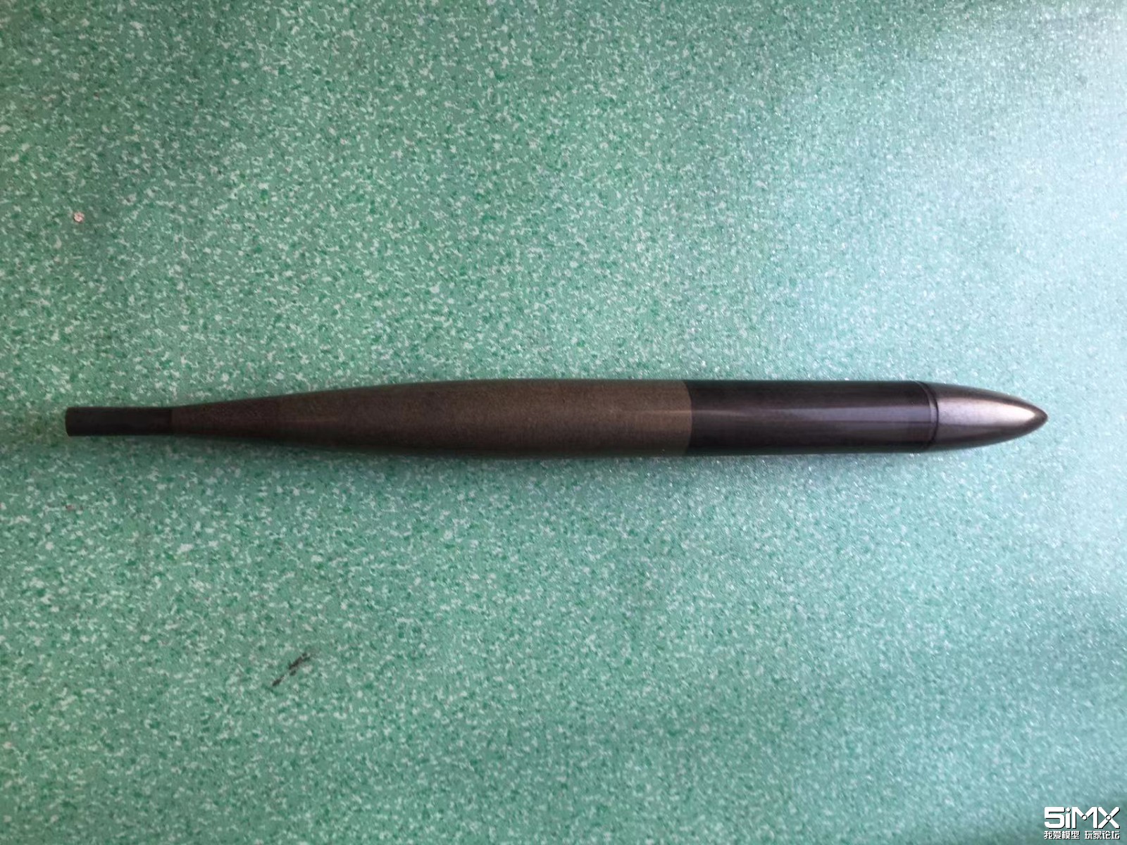

     通过不断的试验总结,纠正生产工艺,开模的成功率不断的提高,到22年12月份,成功率就能达到60%以上了,这是一个巨大的进步;最初支撑我坚持下去的是市场需求,后来在不断的改进中,看到一步一步的不断进步,成了我走下去的关键,正确的评价自己的努力,获得一种成就感。
     从23年过年后,就不断寄出样品给很多朋友测试;这些样品,我就知道测试肯定是失败的,因为漏气太严重了,但是朋友们都积极提出一些宝贵的改善意见。这之后,进步越来越大,产品越做越好,进步的速度非常快了,到23年4月初,第一支气密性极好,重量达标的箭做来了后,我真的是激动不已。
