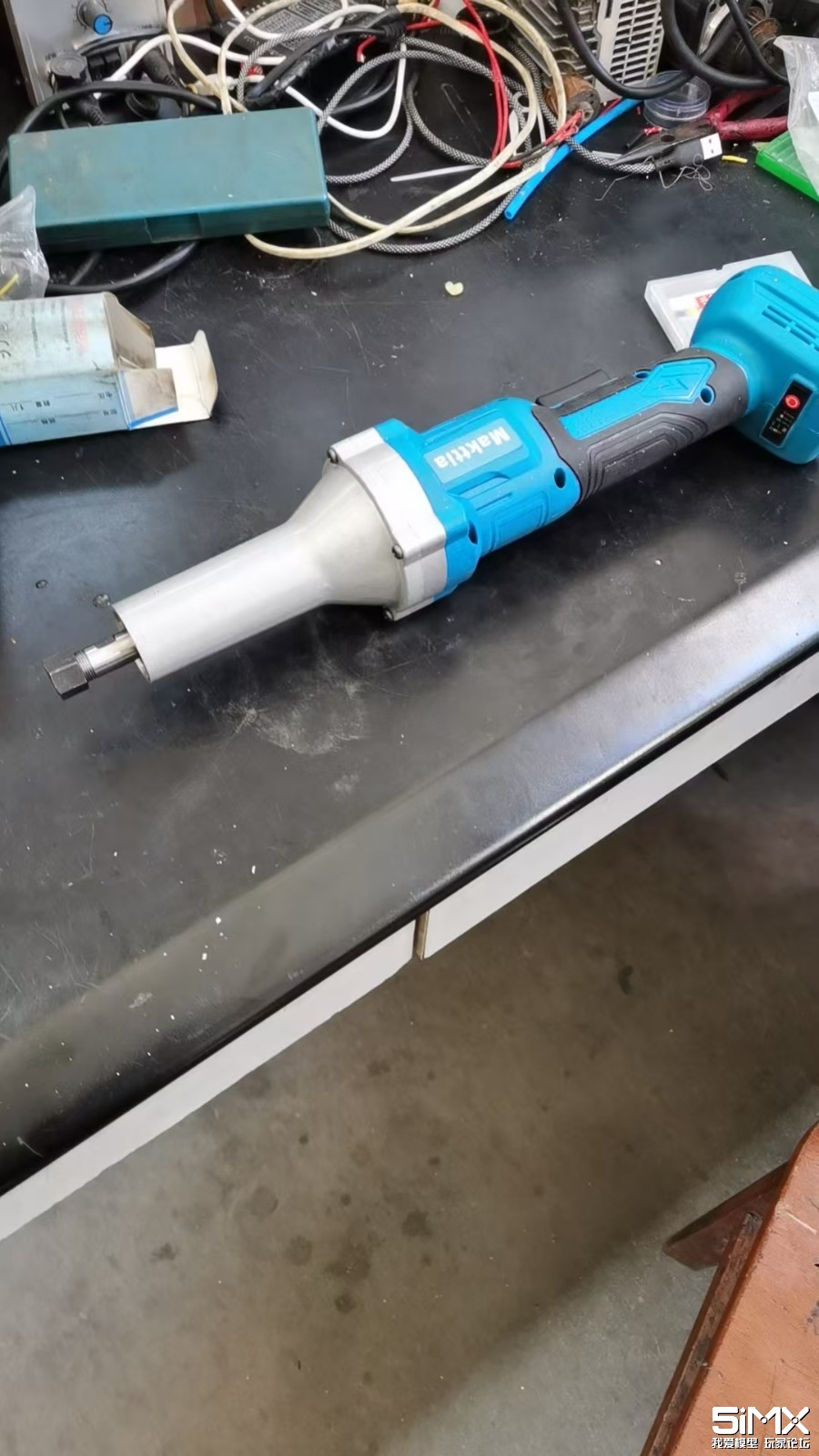

无动力主轴锥孔同心度不好,做个磨头支架。
查看数: 636 | 评论数: 7 | 收藏 0
发布时间: 2025-3-21 12:55
不知能修复吗?跳动3丝。主轴锥孔之前没磨过,直接车床车的。现在数控铣没问题就是精度差了点。

我的雕刻机主轴也跳动3丝,但并不影响我使用,给PCB钻0.8的孔、上3001的平底尖刀都不影响

误差应该是来自数控铣的丝杆或同步带,应该检查重复定位的精度。
尺寸不正是刀具让刀或刀晃动不同心造成的,比如刀具在刀路设定是 4㎜直径,但一晃动那直径就会增大直径。直接就会造成尺寸减小。机床重复精度我打表过没问题。
