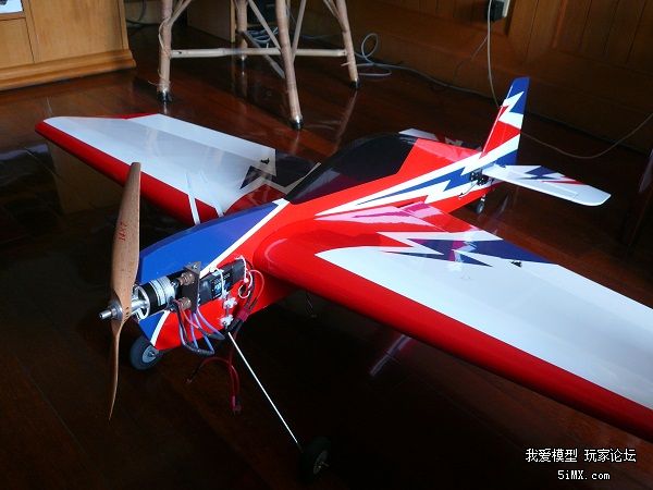

清晨爽飞归来 今天带了sbach 342 改电 爽飞4个起落 一起去的模友没有带相机 所以没有飞行图片 就晒晒“静态”的 50级sbach 342板机改电 双天4250+劲旋风14*7+好盈60A [ 本帖最后由 zizou 于 2011-8-21 ...

小翼是轻木的 3mm轻木板两块 两块纹理垂直 这样强度有保证 尺寸我随便弄的 看上去差不多就可以了

动力方案1:电池6S 2200Mah(2600Mah),25C、电机是4250或者4255  KV510   电调 60A
动力方案2:电池4S  3300Mah  25C,电机是4250或者4255  KV750   电调80A
方案1:高压低电流 使用4250 最大电流41A 4255约50A+   好处是可以把普通3S2200电池串联使用,缺点是稍重
方案2:低压高电流 使用4250电流约60A+ 好处是稍轻
综合下来,我是选择方案1 的
