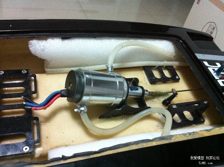

前几天收了个82的cat,电机fsd3665,kv2300,铜桨,直径4cm,求电调电池配置

本人特喜欢船,但是对船一窍不同,玩了2个月的虾船,也是原装没动,没自己动过手,没换个设备位置,说白了就是不会调船,我知道得慢慢学习,前几天收了一个CAY,铜桨直径4cm,fsd 3665,kv2300电机一个,还有一个80a ...

楼主:你那动力跑6S有危险,。。。。。小心
你要是早说一天就好了, 6s都在路上了,4000mah,40c....

我CAT的配置是飞高电机3674 kv看不清了,好像是1780kv。电调是150A的。4S5000毫安时40C。速度在50左右。原来的塑料浆我量过一次,直径是38,一组电池下来,电机不是很热,电调是温的。想换CNC440浆,不知电机抗的主吗?望有经验的指点下。
mozhiqi 发表于 2012-10-5 22:26
你的船438铜浆跑,电机热吗?如果感觉电机不是很热的话,可以考虑换CNC439的浆,这样速度可以提升些。
你的电调如果支持6S的话,不换浆,上6s,速度回有很大提升。单发,最好是两块3S串联,放在船体两侧。电池最好是4000毫安时30C以上的。

前辈,我把最近的情况和心得跟你说下, 帮我分析一下,先谢了!!!
单片4s,2600mah,25c,跑的速度比3s,30c,4000mah的快 ,跑起来船头跳跳的,是船头加配重还是调入水角,
两块3s并联一边一块的话,感觉船比较稳,头不跳的那么厉害了。
1、要是调入水角怎么调(调大还是小)???
2、今天又去试船,两块3s串联成6s,速度是快了很多,可是断断续续跑了3分钟左右,一开盖,一块电池冒烟了,另一块完好,电调(150A杂牌)温度有点高,电机算是正常,这是什么情况呢?
3、我的电机是fsd3665,kv2100;电调150A杂牌,438铜浆,4s的速度感觉慢,想速度快点,电池怎么配,几s、多少容量、多少c合适???
