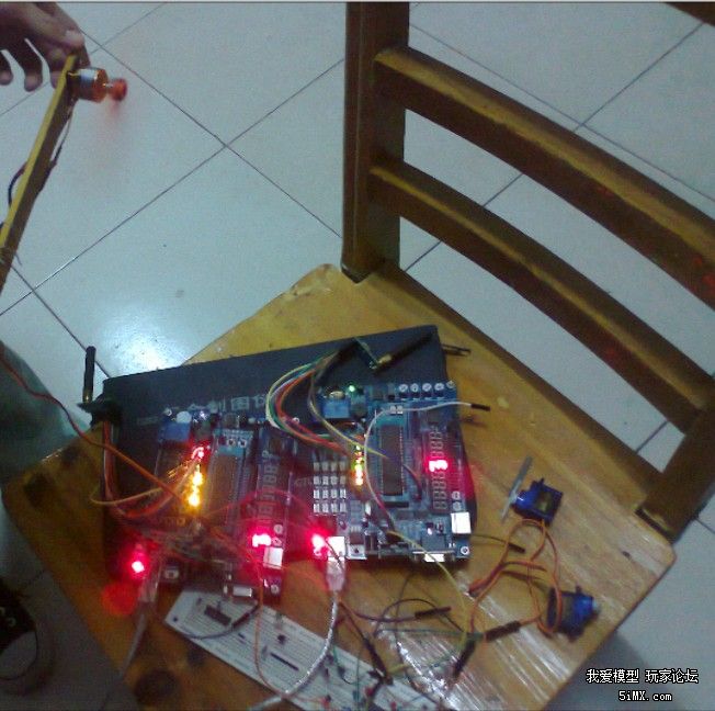

做了个无线模块nrf905控制舵机和电机
查看数: 2283 | 评论数: 18 | 收藏 0
发布时间: 2012-10-13 22:29
单片机是最普通的stc89c52,无线模块nrf905,AD采样用的是开发板自带的pcf8591,通过电位器控制。

能分享下程序和电路吗
这是nrf905资料http://wenku.baidu.com/view/91ccad4df7ec4afe04a1df0c.html
里面有程序,我是根据这里面改的,舵机和电调控制是采用定时中断控制,阿莫里可以搜到相关代码
