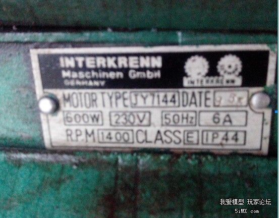

电盲中…… 谁能帮偶看看介个电机速单相那种插上家用电就能用滴,还速要买变频器用滴那种三相滴电机。 介个速CJD250上滴电机 刚买滴,还在拆呢。

风之魅影 发表于 2012-10-26 18:39
220V600W单相电机,貌似电容装在顶上。
jsxzxf 发表于 2012-10-26 17:25
和我的一样的床子,问下同步带是什么型号的,我的断了,电机是单相的,用不了变频器,我已经买好750的三相电机,在改底座,想用变频器就要换电机了
