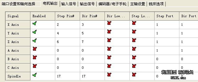

求助 三个步进都向一个方向转 端口1现状只亮5个
查看数: 1246 | 评论数: 18 | 收藏 0
发布时间: 2012-12-28 11:32
本帖最后由 zuowei 于 2012-12-28 13:42 编辑 三个步进都向一个方向转,用手控板可以正反转。

惠民 发表于 2012-12-28 12:45
hezixiang 发表于 2012-12-28 12:22
把这3个“沟file:///C:\DOCUME~1\ADMINI~1\LOCALS~1\Temp\SGTpbq\3148\000C7FA5.png一下”,还不行用万用表测一下“25针打印机接口”的3.5.7脚是不是会高、低“电位”(0与5v)变化,3.5.7高、低“电位”(0与5v)的 变化是给芯片方向脚的信号脚。
