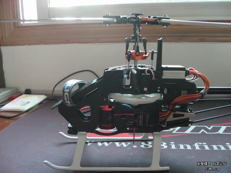

搞了好久终于搞完了,450正式服役!
查看数: 2043 | 评论数: 26 | 收藏 1
xmj
发布时间: 2012-12-30 12:14
从开始组装到今天外场调试完成,总共花了一个多月的时间吧! 飞机是YT450DFC的本体,不过这架是练习机,怕把娇气的DFC头炸了,就直接换的飞越的头和十字盘! 上图:

请教下何为关键部位?据我所知亚拓的齿轮比飞越好很多
你那个整机3000多  既然怕炸鸡  像那些侧板  脚架  尾管 用飞越的  主轴座齿轮  用亚拓的  十字盘可以用冰人的   尾巴和尾旋翼也能用冰人的  飞越的做工也还行

飞越的这个头,哪都好,就是那两个锁紧主轴的螺丝太脆弱了,俺有两个中联都是有螺丝被剪切拉断在里面导致报废的···

还真不如买个飞越的 散件自己装起来  关键部位换成亚拓或者冰人  精度有保证  炸鸡成本小  心里压力也小  技 ...

还真不如买个飞越的 散件自己装起来  关键部位换成亚拓或者冰人  精度有保证  炸鸡成本小  心里压力也小  技术提高也快
sonyex678 发表于 2012-12-30 13:30
和我一样,亚拓PRO DFC的本体,然后换了飞越这个FBL,做工还可以,就是感觉中联和主轴框量稍大,两边螺丝对锁的时候很难保证绝对同心~
