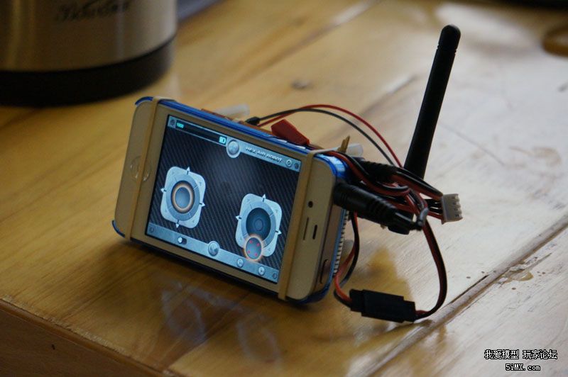

本帖最后由 AngelEyes 于 2013-1-21 23:27 编辑 通用的航模遥控程序《RC Touch》已经完成,遥控手感超好,完全可以盲操作(不用看屏幕),同时支持iPhone和iPad,Apple Store已经上线。 程序源代码已经托管到g ...

给LZ几个建议:
1. 用蓝牙耳机连接发射模块,手机背后就不用绑这么大一个模块了。
2. 用音量键和锁定键控 ...
蓝牙大家都这么建议
音量键和锁定键是功能固定的东西 帮不上忙
油门倒可以这样处理:双击左屏微调减小油门  双击油门微调加大油门

dongfang 发表于 2013-1-22 07:41
给LZ几个建议:
2. 用音量键和锁定键控 ...
谢谢~非常好的建议,手机姿态控制之前我们尝试过,操控不是很好,飞得不稳。

luys 发表于 2013-1-22 09:58
在屏幕的油门位置上想办法搞个物理的触摸点试试,可以解决盲控的手感问题。希望安卓系统出来
给LZ几个建议:
2. 用音量键和锁定键控制油门
3. 不要局限于遥控器的格局,为什么不直接用手机姿态角直接控制飞机俯仰呢,最好和飞机双向通信,手机姿态角直接等同飞机俯仰角。建议参考Ardrone的操控。
