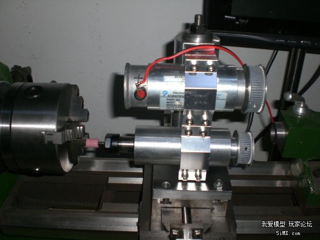

数控车磨附件,装在小拖板上,刚做好的,发上来显一显,希望能给大家带来启发,做出更好的工具来。

精致
zhanxiang 发表于 2013-2-17 23:33
内外圆抹的的附件,有现成的工业件。不到3000大洋。小型的
anquan_lb 发表于 2013-2-17 20:35
都是动手能力强的人,学习一下....
▼°随变メ 发表于 2013-2-17 19:11
没机 等我有机了 也跟你一样弄个麿的
▼°随变メ 发表于 2013-2-17 14:40
这么高的转速 注意安全哈
江北阿余 发表于 2013-2-17 13:26
我觉得这是个不错的动力刀头
sched 发表于 2013-2-17 12:03
呵呵, 谢谢了
卡子很结实,就是难copy ,哈哈
手柄的外径25mm左右, 想用滑块做抱箍, 13的太小,16的太大,呵呵
lhf18985 发表于 2013-2-17 09:53
sched 发表于 2013-2-17 08:24
我也在考虑电磨手柄做动力刀, 能把你的动力刀发上来吗? 谢谢
呵呵,最简易的,650W的小台磨软轴,加N年前买的垃圾瞄卡子加N年前做的垃圾皮轨再加一条稍做处理的键条。“磨”的功能很不错,铣和钻的话差了些,毕竟不是专业工具刚性差些。
lhf18985 发表于 2013-1-24 05:44
感觉不能。
做的非常漂亮,但,跟我的电磨软轴简易动力刀差不多,高度不可调,只能平面旋转不能上下旋转 ...
五行烧友 发表于 2013-2-17 08:17
不错,不错。
hljdiy 发表于 2013-2-17 07:28
▼°随变メ 发表于 2013-2-16 22:49
如果能麿外圆就好了 换大砂轮你的动力又不够了 把立柱做成带丝杆的 使其能上下移动这样会方便得多
哈哈,可以磨外圆啊,可以磨100毫米的外圆呢。我都磨了,改天上图。
PX25LV 发表于 2013-2-15 14:11
嘿嘿,做得不错,顶一个
LTX5363 发表于 2013-1-24 09:34
构思不错,做得好,向你学习了
guoliqun 发表于 2013-1-24 08:01
8错8错
lidajian 发表于 2013-1-24 07:23
只能磨内孔,外圆磨是要装很大砂轮才好磨的,我们厂里的外圆磨装的是直径400宽50的砂轮
