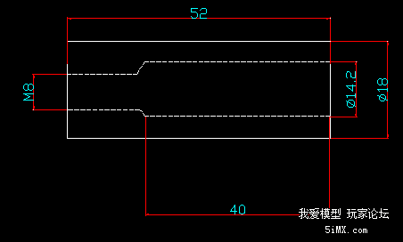

请各位机加工大侠过过眼给参谋下这个不锈钢小件的价格,特别是做小件的大侠
查看数: 4800 | 评论数: 49 | 收藏 0
发布时间: 2013-1-23 20:00
本人是做中小型工件在为主,这次遇到这个不锈钢小工件还真拿捏不准了,请各位擅长小件加工的大侠给看看,304不锈钢,短料,光圆,外圆不用加工,加工两头平面,钻孔攻丝,全部倒角0.5*45度

原来铁件是分两次做的,先做大孔一端平面,钻孔,倒角,再做攻丝的一端,平面,钻孔,倒角,攻丝,都是数控车自动送料做的,现在工艺基本就是这样做了,主要是我原来不太做这么小的工件,而且不锈钢的工件我也做的很少,所以对价格有点吃不准,主要是不锈钢难加工点,但具体做起来是个什么速度我还是没底

这个如果2.5元加工费绝对可以做,不用考虑什么流水作业了,用能攻丝的数控车除一个内孔倒角外可以一次过自动送料车出来

这个要是量大,开套模用冷墩机做,最便宜,也快,5000个几个小时的事

我也没有图纸就一个样品,就是我画出来的那些尺寸了,孔直接用钻头钻出来就可以了,14.2的孔是穿一根14的 ...
没有图纸,那只有你自己做了,别人是没人敢做的.

我是用数控车做的,自动送料的,和你那个攻丝送料方式差不多,人工码料汽缸推料,14的孔深41快不了,转速 ...
切削液应该加了吧,慢的工序多几个设备,快的个吧就成了。按照所消耗的时间反比来了。
钻头反正可以磨的,只要装夹不是很麻烦的话,有时只能牺牲消耗品以换取时间了,如果先打6.8的攻丝底孔,再打14,2的孔,切削液能进去,速度也会快很多。

应该能达到10秒以内的,一般情况下一个工序可以在10秒内完成,我车削是9秒,攻丝(大 ...
我是用数控车做的,自动送料的,和你那个攻丝送料方式差不多,人工码料汽缸推料,14的孔深41快不了,转速高了钻头受不了,开始我打了800转,最后调到500转比价合适,进给大概是每转0.2

这个是10秒一个是几台设备同时上的情况下所产生的效率,打孔-打孔-攻丝,每台机器只干一道工序。全部一台 ...
几台设备同时做10几秒估计也不行把,我光钻14。2的孔就而是几秒多了,看过你改的攻丝机和仪表车很给力,你在加工方面一定是高手啊,呵呵,还请多多指点啊

譬如你内孔尺寸公差或者圆柱度要求严,光钻孔恐怕就不够,还得铰
内孔光洁度和尺寸都没要求,只要14的光圆穿进去唔阻塞感就行,其他尺寸都是自由公差,两端光洁度3.2左右,不锈钢的材料车出3.2的光洁度应该不难

感谢各位大侠的指点,各位的价格也各有有高低,数量大概是每月5000个,工期在半个月左右,综合下来估计在2元 ...
这个是10秒一个是几台设备同时上的情况下所产生的效率,打孔-打孔-攻丝,每台机器只干一道工序。全部一台机器干的话10秒基本上没可能。
