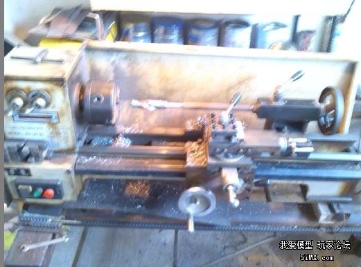

130的卡盘早就已经自宫  感觉特别容易进铁屑。  这不 又自宫主轴 。21.5的孔 干到25.5,一次搞定。 主轴长300MM干出来钻偏0.4MM。基本满意     直柄钻头   被我 ...

可惜麻花钻的天性就是会钻偏……这么小床,单边切了2毫米,刚度还有保证否?
应该没问题 主轴前面细点 还有4.5MM厚度 我觉的么问题  我想要是主轴卡死 最多换一跟嘛 这样想通了

刘氏刀友 发表于 2013-1-26 08:49
要保证钻头钢性,,可以用稍短钻头,,分几次加长钻主轴内孔,,,,,,,,,,,,,主轴锥孔要改成莫氏 ...
主轴锥孔报废了  不存在了。
