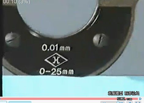

本帖最后由 47183000 于 2013-1-27 13:13 编辑 请大家正确认识 千分尺   大家有千分尺的都看看自己的尺吧        所谓的千分尺只是他的一个叫法而已  不 ...

呵呵 这个分度值为0.01mm千分尺的分辨率确实是1μm  按《JJF 1001-1998 通用计量术语及定义》当中的规定 计量器具的分辨率为分度值的下一位   按照千分尺检定规程来说 0-25mm的千分尺最大允许误差为4μm 也就是说 0-25mm的千分尺可以稳定的测量公差带宽度大于等于12μm的工件

坛友关于理论和实践的看法更逗,有句话叫理论引导实践,蒙着头瞎闯不算本事,没弄清楚测量的基本原理 就觉得自己买的尺子精确到0.001了,自己偷着乐吧

千分尺砧面之间的平行度是比较客观的,并且测量圆柱的时候不是点接触,只要相差不太离谱,读数还是可信的 ...
两个测砧的平行度是有千分尺本身结构来确定的  和千分尺砧面与工件的垂直度没关系,你说的太笼统,我觉得国产常用千分尺大多是估读数值也是有考虑这个因素,测砧与工件面的角度产生的误差用函数可以算出来,我数学很烂哪位数学好可以算一下
这里讨论的是0.001直读出来的数值 与普通千分尺估读数值的差异,两者之间也不是一个在天上一个在地下,虽然楼主不是直接这么提的,我认为这个是讨论的关键
我是完全的业余爱好者,我再提一个问题,希望前面的各位能解答一下,被测物体的硬度与测量的关系,也就是千分尺测砧压在被测物体表面,被测工件的表面是否会有变形,通常情况这个变形是忽略不计的,我认为这个变形会比0.001大,委员长说明的测量方法没有这个因素,那个测量没有受力接触
