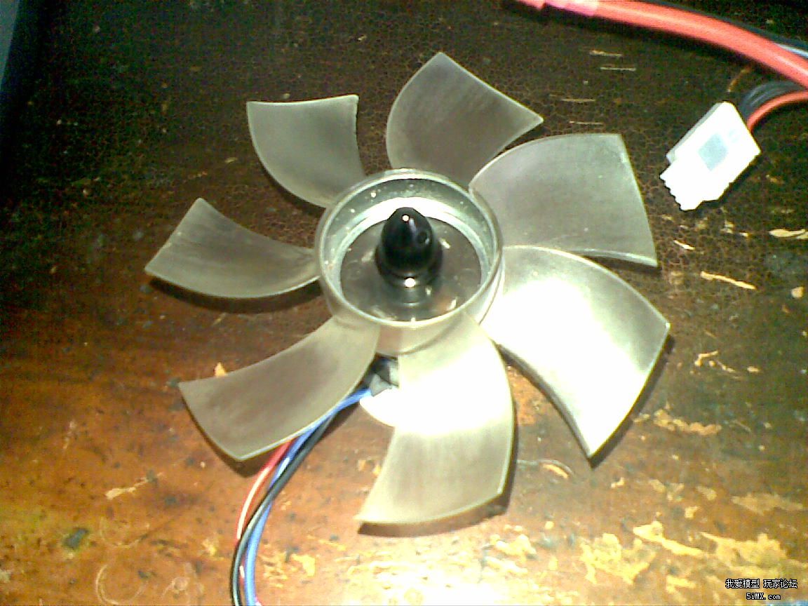

前辈们,帮我鉴定下,这个做浆用在冲浪者上怎么样
查看数: 1265 | 评论数: 17 | 收藏 0
发布时间: 2013-2-8 11:39
在电脑风扇上拆下来的,已经通过了全油门5分钟的试转,自己看不出什么问题,向各位求证
526723877 发表于 2013-2-8 14:27
安全第一啊
方脑壳 发表于 2013-2-8 14:23
建议别,我以前用来做个,结果爆桨了,吓人的很
小冰同学 发表于 2013-2-8 14:21
这个应该属于离心桨吧,必须有蜗壳效率才高。。。  风不是从背后吸进去的,而是从扇叶径向外围。。。类似船的螺旋桨。
白色滴丶 发表于 2013-2-8 14:14
菜鸟路过、
chemi520 发表于 2013-2-8 14:07
我的鼻子还被叶片干过,流了很多血,还好没有留下疤痕,还是买现成的好,太不靠谱了
gyro 发表于 2013-2-8 13:34
一个风扇比一个桨贵。。
zhujiantt 发表于 2013-2-8 13:23
桨距太大 不适合吧
河马PRS 发表于 2013-2-8 13:15
这个扇叶本来的设计是散热用,运行转速低。
如果在高速下运转,可能会射桨?
归巢雁 发表于 2013-2-8 13:15
叶片太脆,很容易射的很早前我也像楼主这样玩过
zhouyoufu 发表于 2013-2-8 13:09
SayBey 发表于 2013-2-8 12:52
别玩当初我弄过。容易受伤
能讲叙下你是怎么受伤的吗
zhouyoufu 发表于 2013-2-8 12:53
而且高转时反扭力感觉很大,
别玩当初我弄过。容易受伤
zhouyoufu 发表于 2013-2-8 12:49
转数已经很吓人了,前面吸风量不是很大,但后面吹出的风很大,又很集中,10米都吹的人冷。我担心冲浪者的垂尾受不了
没米人 发表于 2013-2-8 12:44
这么低kv构不成涵道。直接装上飞机能飞就很不错了
70后 发表于 2013-2-8 12:26
电机KV小了,要是2200KV以上的估计还能将就~~~~~~
外面再套个管子就成涵道了~~~~~
zhouyoufu 发表于 2013-2-8 11:52
电机是2212-10   KV:1250
3S锂电,电流没测。推力也没测,但感觉跟8寸浆相当。风扇是用的电脑12CM的
测问后,电机有点热,电调没温度。电调是50A的
河马PRS 发表于 2013-2-8 11:42
请报电机的规格、KV值
该风扇的尺寸、测试时的电压、电流值、推力,这样才好评价。
