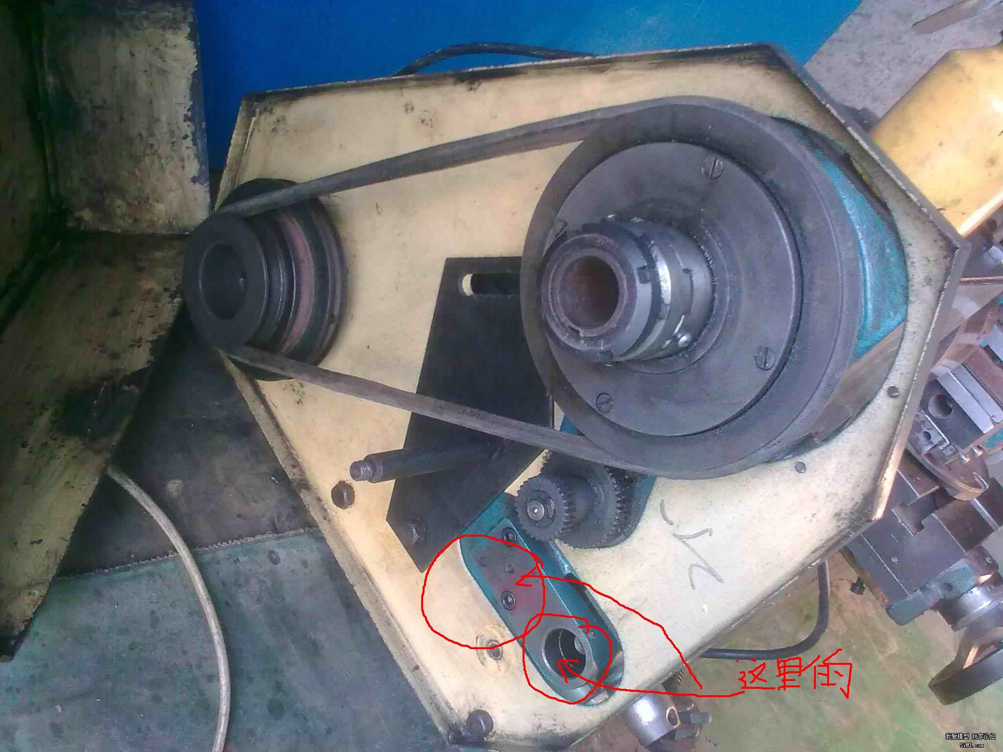

刚入手一台9330,这台机除少挂轮外,还少两样东西: —————————————————————————————————— 想问一下,1、这右下角红圈的里齿轮是怎么连接丝杆的,是怎么离合的? &nbs ...

注意:A手柄式可以离还可以合,合上就自动走刀,离开就手动摇右侧丝杆手柄,,,,,,
哦,这个因为东西也不再我手上,这个空轴部位还真不知道里面的轴什么样实在是太多的油垢,还需要找到拆出来看看再说,能复制就好,另外这台车床除了你看到的这几个齿轮能够自动走刀外,车丝扣还缺少十几个齿轮的,,,

1丝杆的离合看正面图丝杆最右边哪个可以用拨杆拨动离合.
2.齿轮模数1全部内孔花键配合的
大大,我是想要那个离合啊,你看我的机机,只有离合拨动杆,里面没有东西,能帮我复制一个吗?
2.齿轮模数1全部内孔花键配合的

两个红圈中间那个大齿轮背后叠有一个小齿轮。不离只合,主轴转丝杆就转。
扇形块是拆挂轮、换挂轮加齿轮后调整齿轮间隙的。貌似弧形槽里面缺少一个固定螺丝。
