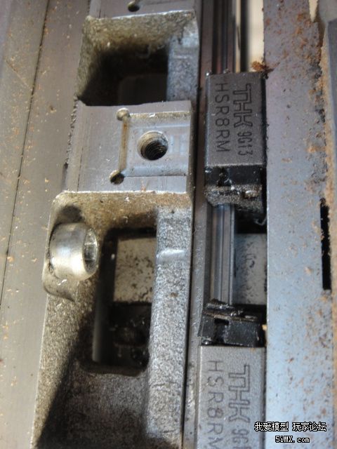

被我整坏的线轨已买到,就是螺丝扭不下来。老A牌内六角扳手就是给力

本帖最后由 gbjs 于 2013-2-28 21:58 编辑 蛇年不爽,自己D的雕刻机

LHH900 发表于 2013-2-28 23:50
加热以后就好拧了螺丝上有螺丝紧固胶
gbjs 发表于 2013-2-28 23:17

lgm20099 发表于 2013-2-28 20:24
用电钻把螺帽干掉
散落的砖头儿 发表于 2013-2-28 15:39
国产的确实不大给力,我见过拆机的一套内六方9只300多,确实好用多了,进口的再拆不了就试试冲击扳手
dzs998 发表于 2013-2-28 14:48
用电火花试试 应该能够搞掉
鹧鸪哨 发表于 2013-2-28 13:56
估计原装中上螺丝的时候点过螺丝胶。。
