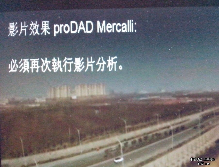

输出后的视频亮度比原始视频暗很多,左上角多两行字体.请各位指点下问题出在哪里。感谢!

wtybjjs88 发表于 2013-2-28 16:12
这个是还没经过处理的样子,就是提醒你需要重新处理。
会声会影有个问题,处理完以后输出成视频文件的时候清晰度降得特狠...
n87936 发表于 2013-2-28 15:51
暗是正常的,执行分析就行了。
