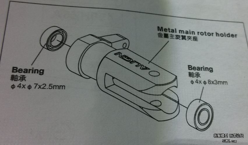

飞了一年了,大桨夹内的轴承有虚位了飞机有点颤抖,轴承上胶水了敲不出来,如何更换,有那位大神有换过的经历。

用防风火机喷
晓沈 发表于 2013-3-15 21:39
Dbp_44499 发表于 2013-3-15 21:27
最简单的方法就是放在水里煮几分钟搞定
锅里煮,熟了就可以吃了。
最简单的方法就是放在水里煮几分钟搞定
晓沈 发表于 2013-3-15 19:45
applo2008 发表于 2013-3-15 19:16
http://bbs.5imx.com/bbs/forum.php?mod=viewthread&tid=513789
太暴力的方法不敢尝试。 看了你的技术帖子,有点头绪了。
guo_eleven 发表于 2013-3-15 19:41
电烙铁上啊~
bensa 发表于 2013-3-15 18:51
电铬铁加热~ 敲~~~
牛牛苑苑加油 发表于 2013-3-15 18:50
用螺丝刀顶
shijiamoni 发表于 2013-3-15 18:47
不要用敲的,要用力敲的
