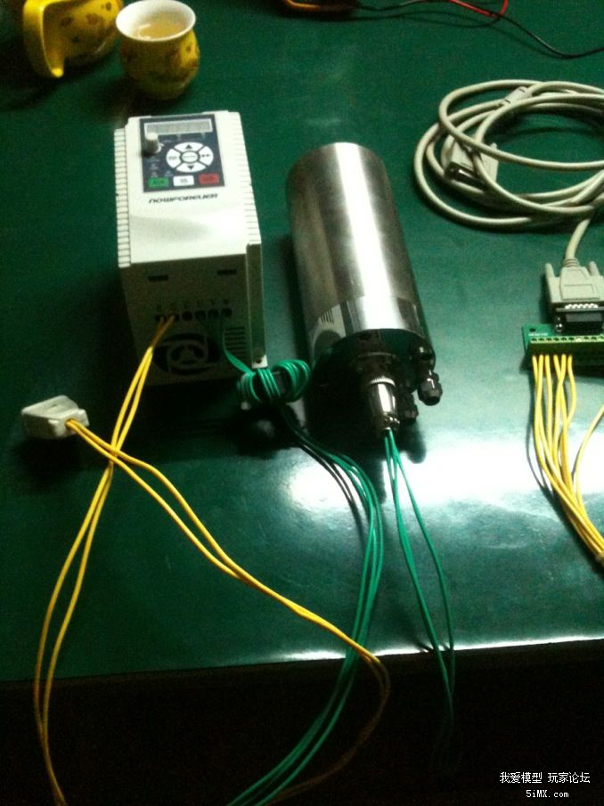

本帖最后由 惠民之州 于 2013-3-19 16:59 编辑 自从来了5imx,中毒了雕刻机,也自己搞了一台,搞得过程,是痛并快乐着di……不过,看见结果还是蛮高兴di……由于我采用的是维宏的控制系统,但是在网上木有找到通 ...

维宏高中低 三端子分别接变频器多功能输入端子。我的变频器是S2\S3\S4,,再把维宏高中低三端子分别接一个1N4001之类的二极管后,一起接入变频器正转输入端子。回头再变频器运行设置成外接端子控制。再把S2\S3\S4的组合设置变频器的7段转速分别为6000、10000、12000、15000、18000、21000、24000转!不过我维宏设置为高速的是切削液开关控制输出,中速的第一主轴(铣削)输出,低速的是第二主轴(钻孔)输出信号。

什么牌子的变频器?按模拟量接吧吧,用这个板,但上面没看到启动端子呀
手轮兄,我的牌子好像是深圳的,我今晚回去看看什么牌子的。
您推荐的那个是什么板子呢?怎么连接的呢?安装了以后,可以用维宏控制主轴么?
谢谢!
