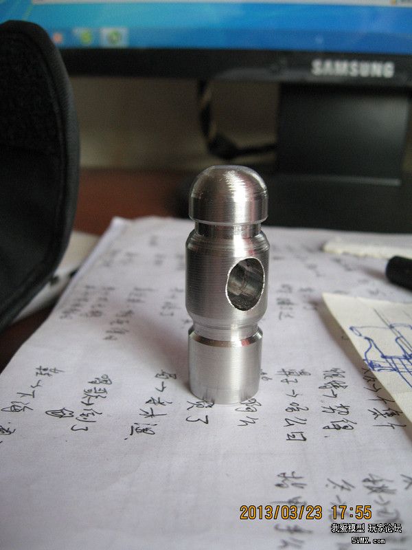

本帖最后由 bayaer 于 2013-3-25 11:37 编辑 今天没事做,车了个小锤头,看着变扭! 没球头刀,手工车了个圆头! 35楼加了手柄!

小锤不错多大尺寸
好小的,头有4cm长,十五六个粗!比油笔多少大点!

也想临摹一个。不知道这是什么型号的不锈钢?我有304的料,WT15的车刀有点吃力!
呵呵!我也不知道,是一个长轴,估计能比304硬点,但也硬不到哪去,上面的兄台都说了,不能用硬的做,想想也对

不知这中间的腰孔是如何搞出来的。

不太像是锤子,白钢也不能当锤子啊,还是锻造的好看。
只能是这样了,

不错的小锤子,再加工一下,弄得光洁度高点,更漂亮、

车的真不错,你的车 床是什么型号?》
D210车床!和BF20,年前买的!

这个锤子用来干啥呢?????不是用来锤金属的吧?
锤核桃行不!

   上面还有震纹   拿锉刀在车装上打600-1000转  挫一会   不怕吵的拿角膜机过一下 再用砂布磨1分钟   光滑很多   我估计这种锤子用的机会不多。
