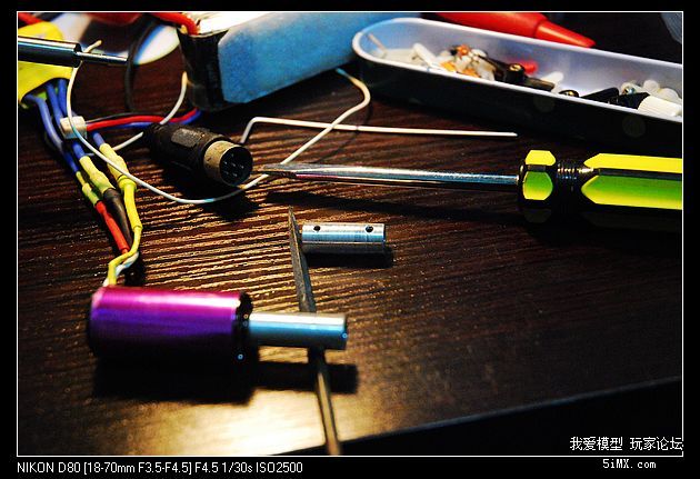

本帖最后由 slimoon 于 2013-4-12 17:32 编辑 入坑了啊!!!!!! 家里有30A电调和11.1锂电 原本想小改一下 随便玩玩 的确 电机架可以直接装2040 连接器也是2.3MM 拆掉原来的380和电调遥控一体盒(拆下设备准 ...

没有什么是一定的,你不要被自己认为的“一定”限制住了,多试试其他的装配方法,你说你的船跳,我估计就是中心太靠前了,这种船壳,船尾自带了压水板,而且角度还不小,这船的重心在我看来是要靠后,压住船尾,不然在压水板的作用下,船绝对压头+插水。
slimoon 发表于 2013-4-5 00:46
其实外转子改后出轴都能跑船。。。。。当然。。 前出轴也可以。。 不过外转子飞固定翼的都低KV。。。 电直高KV正好适合船 我2040 19A的电流就起步跳离水了 你450 40A。。。 还比我短10CM。。 我擦 这个不是船。。。。 低速估计要打半舵才能跑直线 全油门一斜向跑不直 真的 我也想过配重来抵消扭力 但是很难跑直线 一旦跳起 离水就会跑弯 打舵也没用 要考虑连续的青蛙跳的时候怎么控制 小船电池一定要放中轴线

问题好多,一个个来吧。我玩船为主,外转子电机能用在船上的不多,450刚好合适。用7.4 2200是因为船小,7009有多大?长35CM,宽9CM。装上这些东西后,就是一个罐头。估计不会翻船,电机KV才3500,大概才2.7W转,电池和电调都在一边,充当压舱。可以平衡电机带来的反扭,船翻了还能防翻。

我也搞了一条双马的,是7009,基本只有壳能用了,其他的哪去装遥控车了。我的配置是2S 2200 20C,好盈40改的水冷,450外转子 3500KV 30浆。
   补充一下,我的是防翻的。感觉就一沙丁鱼罐头了,晒得满满的,但不是很重全部450克。估计不会沉,还差一点,装好去试试,看能跑多少。

淘宝上面直接找 不能说那家买的。。 只能和你说参数 2040 3200KV  2600~3600KV是小闪电和小0艇的标准配置
电调30A  再买个水冷片 放在MOS管这里一面 打上散热胶 小心别短路了! 再套热缩套 最后用硅胶封口 完美防水水冷小电调就完成了 3600KV电机都烧了 电调居然还是温的
