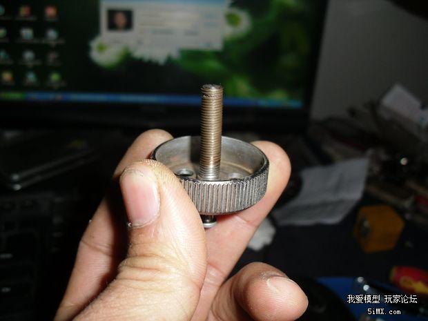

请问水准仪的底座螺杆弯了怎么校正呢?

买了个水准仪座,做自准直仪的微调部位,二手的,到手后发现三个调节轮的螺杆严重的弯曲,卖家没在发出货和我说明这个情况以及征求我的意见,虽说二手不能太挑剔,但这样的东西根本没法用。问卖家他说快递撞的,我觉 ...

想了很久,还是觉得螺丝套筒拧到弯的地方硬弯的方法不好,可能拧成S型,或者弯的地方没变回去把本来没弯的拧弯了,还有担心把手轮或者用车床卡盘夹的那端给掰歪了,还是小葛的办法好点,用分度头那个卡盘,丝杆装三个螺母,外边边两个,最里边一个,弯的部位在中间,螺母刚好和三爪合得来,一夹紧就是一根直线了,这样其他地方没受力。
上海小葛 发表于 2013-4-11 22:57
一般都是用螺帽套在螺纹上,然后上台钳夹住螺帽,一个螺帽不够夹住就拧几个吧,只要螺帽方向平齐就可以夹住,然后用木头垫在手轮外,锤击木头,其实你如果手上有小型三爪自定心卡盘就简单多了,用三个卡爪合紧力把螺栓逼直。当然还是要套一组螺帽,3个应该可以了。

为了防止螺纹以及不需要变形的位置变形,需要根据情况做工装,例如一个螺丝套筒,宁到离弯曲的部位差一点,然后轻轻回弯,然后检验,不知道表达清楚没有
如果能顶是最好的,用木头或者螺母固定2头,弯曲的部分用另一个螺丝顶,。。。。

我也遇到过,也尝试过,都不理想。只能重车一个换上。
我想把螺杆哪下来放平板上校直,不行就用铜棒车出安装位,再套一个牙,问题是这个手轮难拆啊,他是一根穿销横别住螺杆的,可能是敲大头铆住的,只有一个隐约看到,其他两个因为镀铬都看不到在哪里,连钻都不知道要往哪钻啊,要钻掉,有点难度,所以能不拆就尽量不拆了。

拧直好了,这个要求不高的。如果最后难装,把配合的内螺纹长度搞短些。还有,这个好象不是水准仪的,倒象是 ...

拧直好了,这个要求不高的。如果最后难装,把配合的内螺纹长度搞短些。还有,这个好象不是水准仪的,倒象是垂准仪的。因为一般水准仪不会用光学对中的。

不客气,也可以用两个螺母逼直它,实在不行车一个换掉,工具是方便人的,不是折腾人的,呵呵

长螺母拧进去就直了
老乡,谢谢了啊!不过硬拧可能损坏牙,这个铜做的丝杆,拧长螺母再装在三爪卡盘上用力反着校应该可行。
