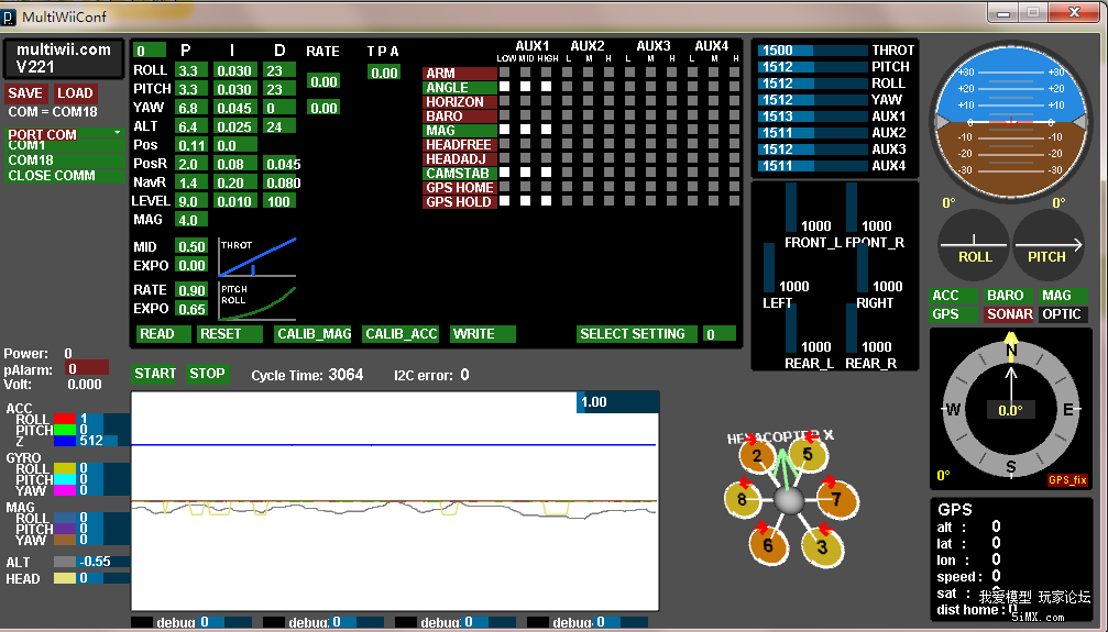

本帖最后由 yangshichang110 于 2013-4-15 19:03 编辑 近期买了个GPS,可惜。老板问了半天,刷来刷去,还是错= = 所以才来打扰大家。 买了这个GPS。 出现I2C ERROR错误21. 很奇怪。。。。 而且GPS那 ...

刚用usb-ttl小板测试了一下,可以用,但MWC上,不知道为什么,还是显示不出GPS信息
还有你是在室内测试,还是在窗户边上?
如果在室内没有GPS信号的话,串口是可以看到数据的,但是数据里面有标志位,表示这是一个无效的数据。
如果MWC收到无效的数据,会被直接放弃掉。
你如果想在MWC的界面里面看到GPS起作用了,必须有GPS信号才行,在窗户边上是有可能有的,但是仍然不能确保。
我当时遇到同样的问题,原因是串口旁边那个+5v的电源电压有问题,我直接把GPS供电接在电调上搞定了。你可以试一下。
