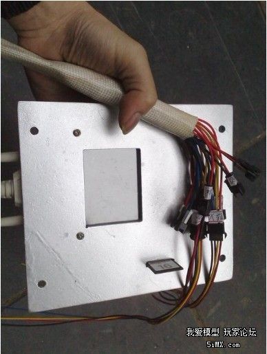

D三轴联动CNC控制器告一段落,来报告一下
查看数: 4377 | 评论数: 27 | 收藏 0
发布时间: 2013-4-22 09:40
本帖最后由 toly 于 2013-4-24 19:10 编辑 三轴联动CNC控制器,独立实时系统,G代码由SD卡读取。 脉冲输出频率最高到250Khz,此频率下不稳定。调到200Khz是稳定的,F9000没问题。 技术QQ群:298422387。欢迎讨论 ...

toly 发表于 2013-4-24 19:13
nillket 发表于 2013-4-23 19:07
有点厚重了
PVC板材,喷了一下漆,没有多重,不过是厚了点,结实啊

toly 发表于 2013-4-23 15:35
接线端? XYZ三轴的脉冲,方向,使能,限位,还有对刀,急停。
那有没有启动键?比如说做同一产品也要在触摸屏里按吗 ?
另外有没有其他的执行器件驱动端,比如是气缸,异步电机等。
loom 发表于 2013-4-23 15:30
怎么就没了,至少要说下,有多少个接线端吧
