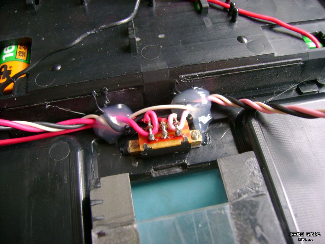

用天地飞2.4G高频头改造FF6S(T6XHS)72M遥控器论坛上有不少用2.4G高频头改造非2.4G遥控器的文章,对我启发很大。我原有一FF6S(T6XHS)72M遥控器,本准备再进一套天地飞2.4G遥控器(决不再用小日本的遥控器,支持国 ...

改造后使用已半年多无问题,但有时突然接收机失控,比如弯腰捡拾飞机后失控,既接收机失控指示灯亮(接收正 ...
有个不知是否可行的想法:用超市卖的厨房用的铝箔纸和保鲜膜覆在一起,然后将其贴附于遥控器塑料外壳内部,保鲜膜一面冲着电路板,是否会起到屏蔽静电的作用?

改造后使用已半年多无问题,但有时突然接收机失控,比如弯腰捡拾飞机后失控,既接收机失控指示灯亮(接收正常灯灭),将遥控器电源开关打开后重新闭合,则故障消除。故障时若将电流表接入遥控器电源回路,虽然射频指示灯亮着,但可观测到射频电流无,既无2.4G射频输出。根据我的实验,这是静电引起的。检验的方法是先将电流表接入电源回路,然后找羊毛织物与化纤织物摩擦,当感觉到有静电时,将遥控器靠近织物时,就可观测到失控现象,此时可观测到电流由近200ma降到几十毫安。我一般是当遥控器与身体发生大而快速移位时失控,由于无第二个高频头进行比较试验,不好说就是高频头的问题。我的处理方法是加强电源滤波电路。但当强静电感应时,也难免失控,只好注意外套尽量穿纯棉织物,以减小静电感应。那位高人有解决办法,请不吝赐教。
