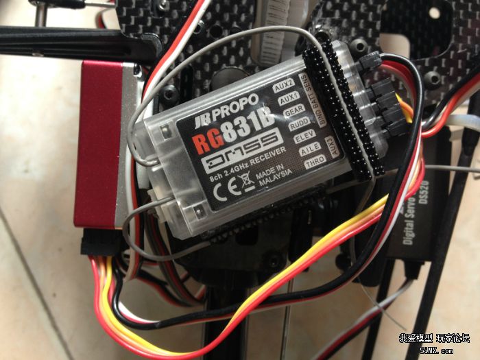

新买的EBAR,装上后,舵机跳动
新买的EBAR,装上后,舵机跳动

看说明书,接线也都正确,有高人知道原因不?

把红黄换了,还是如此,舵机有电机声音,而且发烫

RE: 新买的EBAR,装上后,舵机跳动
feizhiqiang 发表于 2013-5-21 11:33
图片帮我看下,谢谢了
彩虹线,红包接rud 橙色ele 黄色ail,你检查一下,貌似是有接错了!
jk8415
2013-5-21 11:37
抖舵的话,随便换个舵机看看是不是还抖
feizhiqiang
2013-5-20 22:41
s-bus没接线,其他都对
luopeixuan
2013-5-20 20:32
把你的接线说说看~~
Pit/esc 螺距通道
A.e.r. 白色接方向通道。 红色接升降通道。 黑色接副翼通道
s-bus口可作电源输入口!
