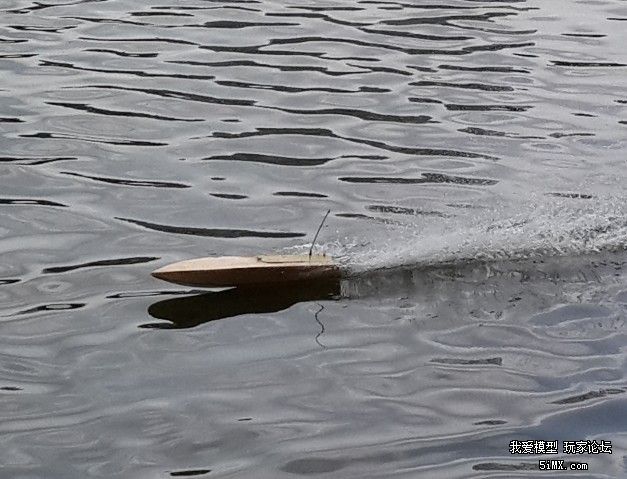

17楼的哥们 左倾是扭力的问题哦  把电池望左边放应该能解决
yyc59688 发表于 2013-6-26 16:58
全金属船壳!!?犀利啊 绝对凶器。。。
wjyc37 发表于 2013-6-26 16:48
我的也是跳跳船,后来加了压水板,电池放置在最前面,好多了。是有刷的,没什么速度,将就着玩呗。谁的船谁做主!
xf1974505 发表于 2013-6-23 08:43
压水板向下调
leo_home 发表于 2013-6-21 14:20

leo_home 发表于 2013-6-21 00:01
yyc59688 发表于 2013-6-20 21:01
了解 加了压浪板是要向上 还是向下调整呢?
TRIM TAB/壓水板出廠時是90度的,需加工向上彎10度左右,安裝,之後調至與船底成直線作起始值,之後的調整就複雜了,慢慢看:

xf1974505 发表于 2013-6-20 15:32
加压浪板吧,不想改轴的话
加压浪板吧,不想改轴的话

yyc59688 发表于 2013-6-19 15:37
一般这个尺寸的船是什么重量?静态的时候三分一船身都落水了
yyc59688 发表于 2013-6-19 10:18
电机水冷套离船底有2MM的空隙~ 以出轴7CM 轴长25CM 电机出轴高度2.6CM 船尾出轴高度9MM计算。。。出轴角大概是5度
新手装~装的时候没调好
下次注意了要
一潮 发表于 2013-6-19 00:53
yyc59688 发表于 2013-6-18 22:41
船现在就重复这个姿态~ 弹下弹下~ 有没有救~~!
调整出轴角度我所知的有三种方法,1,电机前移。2、船尾出轴位置开高。3、电机放低,尽量贴船底。这适用硬轴。
  你这个我看是第3的方法调整时可行的,你检查一下电机离船底还有多少的位置,还有多的话,把他压下到距离船底1-2MM的位置(我个人不喜欢电机碰到船底,这个纯属个人爱好)。
  最好怕一张船的近照看看,要内部的。
