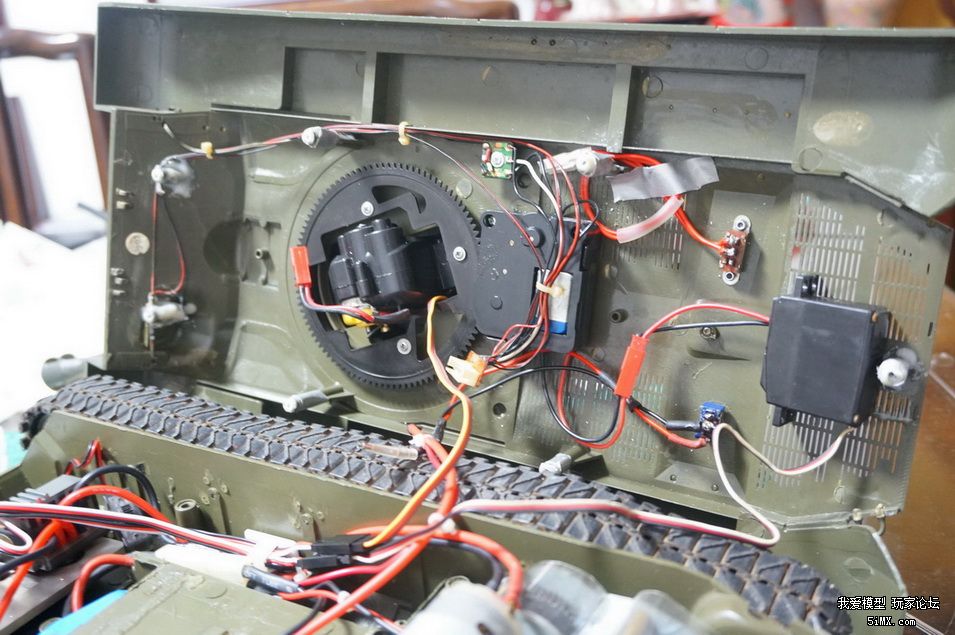

操M26视频,炮塔左右和仰府都用接收机供电是不会不足?

本帖最后由 prowerboy 于 2013-7-31 20:22 编辑 用了双320A电调驱动395,钢波箱,炮塔旋转用回旧波箱接改的舵机控制,炮塔仰府用9G的辉胜都是接收机供电(发现单接时不抖,接了炮塔旋转就有抖动视频了可看到, ...

透明塑料包装盒切的,主要线太多,避免波箱齿打到电线

不想用独立电调的话,弄个独立的ubec给接收供电吧,电调的内置bec供电能力有限。
用大扭力舵机的时候也最好用ubec。
