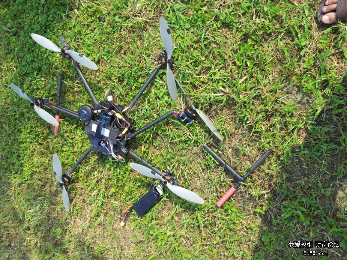

今天的YS-X4让我飞了2个电池,第三个爽炸,求零度寻找炸鸡原因
查看数: 9078 | 评论数: 74 | 收藏 0
发布时间: 2013-8-18 16:44
本帖最后由 linko 于 2013-9-8 21:34 编辑 今天和往常一样,来到以前常飞的地方去飞,前两个电池飞的好好的,没有问题;第三个电池采用GPS自动悬停模式飞行了一会,六旋翼就飞到高速路上去了,大多准备飞回草地, ...

现在发布炸鸡后重新装机,进行油门行程校准以后,手动模式测试电机运转的视频,请高手分析,是否是飞控原因导致电机停转?
linko 发表于 2013-9-8 23:53
是外部原因导致电机停转,还是飞控原因导致电机停转,现在还不清楚!

2013年9月6日除飞控外其它配件均维修好,重新装机,装机后,进行油门行程校准,发现六旋翼的3号电机,无法进行油门行程校准。然后将原来正常的2号电机接在M3,3号电机接在M2上,重新进行油门校准,结果2号电机仍然无法进行油门校准!重新刷固件以后,以上情况仍然出现,怀疑为飞控M3无输出才导致炸鸡!由于周末没有看见零度人员在QQ上,周一询问零度工作人员!

应该不属于飞控原因,但是这个描述是啥状态零度没说,到地是转速不稳还是抖动
估计还是电机和电调配合不 ...
不知你看过飞行数据没有,似乎震动值一直不高,好赢铂金30A电调配恒力4822KV570电机,不知他们配合是否会有问题?
估计还是电机和电调配合不好或电机浆震动。

又不是新手,怎么会出这个小错误呢,只是左前电机动力输出一下子小了,导致掉下来。还有X4貌似六旋翼真不能停一动力安全降落哦

不是说六旋翼停转一个电机也能继续飞的么?
6旋翼停转一个电机后可以继续安全着陆的,我只看见过啊某疆的产品的视频,零度的现在还没有听说有这个功能哈!

我在室内飞,经常会出现向左前不受控的斜飞出去。
数据显示顺转电机不平衡,这个到底啥意思,至今没弄明白 ...
强烈要求零度给点顺转或者逆转电机不平衡的解决办法!!!
