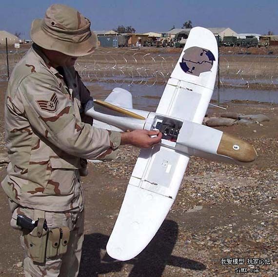

本帖最后由 xinte0922 于 2013-8-20 12:56 编辑 天捷力X-UAV 死胖子装机实录,先说说死胖子载机的来源吧。 鹰爪(死胖子)原型机应该是著名的沙漠之鹰无人侦察机,由马丁公司研发,装备英国陆军。见图 ...
