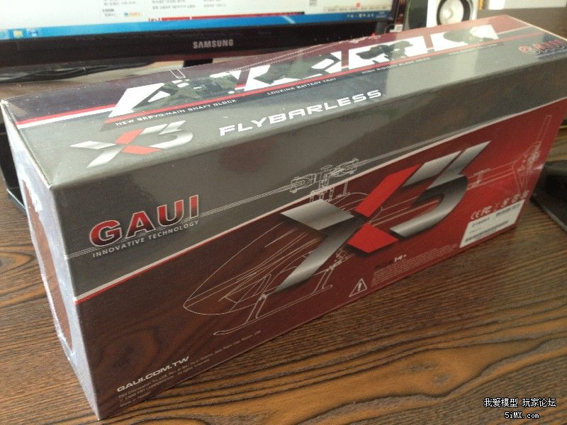

大 陆首台泰世X3开箱,比想象中更赞!!!
查看数: 7181 | 评论数: 38 | 收藏 0
发布时间: 2013-8-31 11:36
有幸拿到大 陆第一批泰世X3,本人对塑料件一直没有抵触,现在德国各大纺织机械的齿轮机体都是朝塑料发展,题外话,拿到真机后确实也证明这塑料够硬。当然视觉上肯定没有金属件来的那么强,既然是480级别的练习机,也 ...
