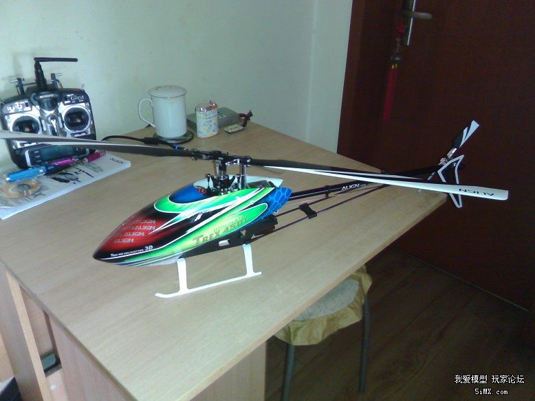

摸着石头过河,完成了450L的组装和基本设置
查看数: 3977 | 评论数: 46 | 收藏 0
发布时间: 2013-9-7 19:11
今天是周六,终于有时间了,开工。组装工作基本上比较顺利,全部是原装的套件,所以安装过程没有遇到什么大的困难,只有一些小问题…… 总的感觉这是一架经过精心设计的直升机,如果不打算改装升级的话,还是很不错 ...

teana 发表于 2013-9-8 08:00
这个主轴直径没问题但比较短,与有副翼和FBL不通用,但与DFC应该通用。另外这个主轴中间有一个限位环,不 ...
谢谢 楼主 希望你能对比一下450L哪些配件能与DFC  FBL通用
teana 发表于 2013-9-8 20:29
rwfy 发表于 2013-9-8 19:44
加长的尾桨,加长的尾桨夹。我想看看,尾桨离地面还有多少毫米
尾桨每支加长了8mm,尾桨夹没有加长,尾桨尖离地最小间隙10mm,尾翼尖离地4mm,而且脚架比较软,说好听的就是比较有韧性,所以起降点要选择平整地面,杂草、碎石的不能有,尽量采用低头姿态降落,前脚掌先着地比较稳妥,当然姿态不能太大,因为主轴短,整机高度很低,大桨又比450长了不少,很容易扫地。反正,瞻前顾后吧,要多加小心

teana 发表于 2013-9-8 12:59
滕斌o0 发表于 2013-9-8 12:09
额~不是都说舵机局限性太大!只能用原厂的?
目前是这样,其它舵机装不进去。430舵机直观感觉还可以,没有虚位,齿轮比较顺滑,声音很小。做了一下地面施压试验,用手压十字盘增加负载,上电后进行各种打舵,手感力量比较足,和DS115感觉差不多,观察回传电压5.5v,大负载波动很小,看来不是很吃电。弹摇杆试验,感觉舵机反应比较灵敏……我的飞机换新舵机都要反复做这样的测试后才会试飞,一是熟悉一下特性,提前发现问题,二是新的电气设备要通电一段时间才能真正进入稳定状态,这样做可以增加一些可靠性,避免不必要的炸机
chengnianren 发表于 2013-9-8 00:55
楼主 这个450L的主轴 横轴 的尺寸与450PRO或者DFC的通用吗
这个主轴直径没问题但比较短,与有副翼和FBL不通用,但与DFC应该通用。另外这个主轴中间有一个限位环,不知道用传统的光轴加限位器会不会干涉十字盘的动作,回头我比较比较
