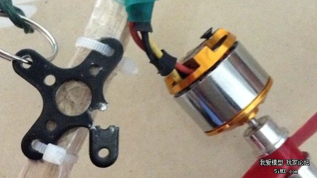

本帖最后由 rain51m 于 2013-12-30 12:21 编辑 三轴居然电机座断了了 ------忍不住了,补充下------------奇怪,我贴的图片是金属电机座质量不好导致的断裂,为何大家都说扎带不好?扎带没断啊? 注意, ...
注意,断裂是逐步发生的,期间飞机表现为不稳,开始我以为P太大,调小后好些,期间无炸机。后来起飞时,直接电机被甩出来,一个固定螺丝丢失

楼上诸位一直在批评扎带,老外那个确实是用扎带固定,我也仿照着飞了快半年了,扎带导致的问题并不大!!!!!!!我也是三轴,前两臂电机都是螺丝固定,尾臂固定在转向轮上,转向座固定在机臂上,以及舵机固定在机臂上都是扎带。
多次炸机,原因99%是操作失误,炸机基本没有扎带的原因,但因为扎带断裂,对设备的保护功能确实看到了!楼主用扎带固定,但用的太少了吧,两个扎带,有一个断了,就可能产生后果,我想至少应该三根,三根同时断两根的几率就小很多,基本都是炸机才会那么断。
木臂用螺丝固定也不是什么好方法,木头太软,相对来讲扎带可能更好些,但扎带我认为极端天气不适合,比如高温和低温,很可能性能变化太大,另外,经过一段时间要仔细检查,是否已不耐用,成品低,好组装,应该经常维护,就是螺丝也得经常看,防松....

说明你的电机好啊,哈哈,扭力太大了。呵呵,最主要你不要用扎带,最好用螺丝固定好,不然每次启动时一定是有很大的扭力,而且扎带不是那么牢固,造成扭的时候有一定的力矩,所以会把坐弄坏。不知道您看懂没我说的,哈哈

金属疲劳,震动太大
