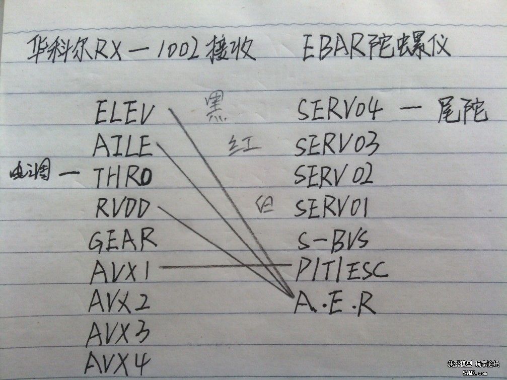

EBAR和RX-1002接线问题

这样接线对否,望用过的朋友指点一下,万分感谢.

keyzheng 发表于 2014-1-14 23:29
AUX1 和EBAR的pit连是正确的,不要把插头插反,黑线(地线)在EBAR上应该是在下方(在陀螺底部)。其余 ...
明白,很是感谢你的指教.
天涯旅者 发表于 2014-1-15 00:05
EBAR的感度是在设定卡上设置的?不是用的GEAR?
AUX1 和EBAR的pit连是正确的,不要把插头插反,黑线(地线)在EBAR上应该是在下方(在陀螺底部)。其余那三根我看是没错,错了也不要紧,只要pit接对了,你连上设定卡,都摇杆在设定卡上看各通道反应,哪个通道插错了换一下插头就行了。

txch 发表于 2014-1-14 14:48
飞一下不就知道了?
dtjj 发表于 2014-1-14 13:58
不错,直线是用尺画的,很直,很有用
