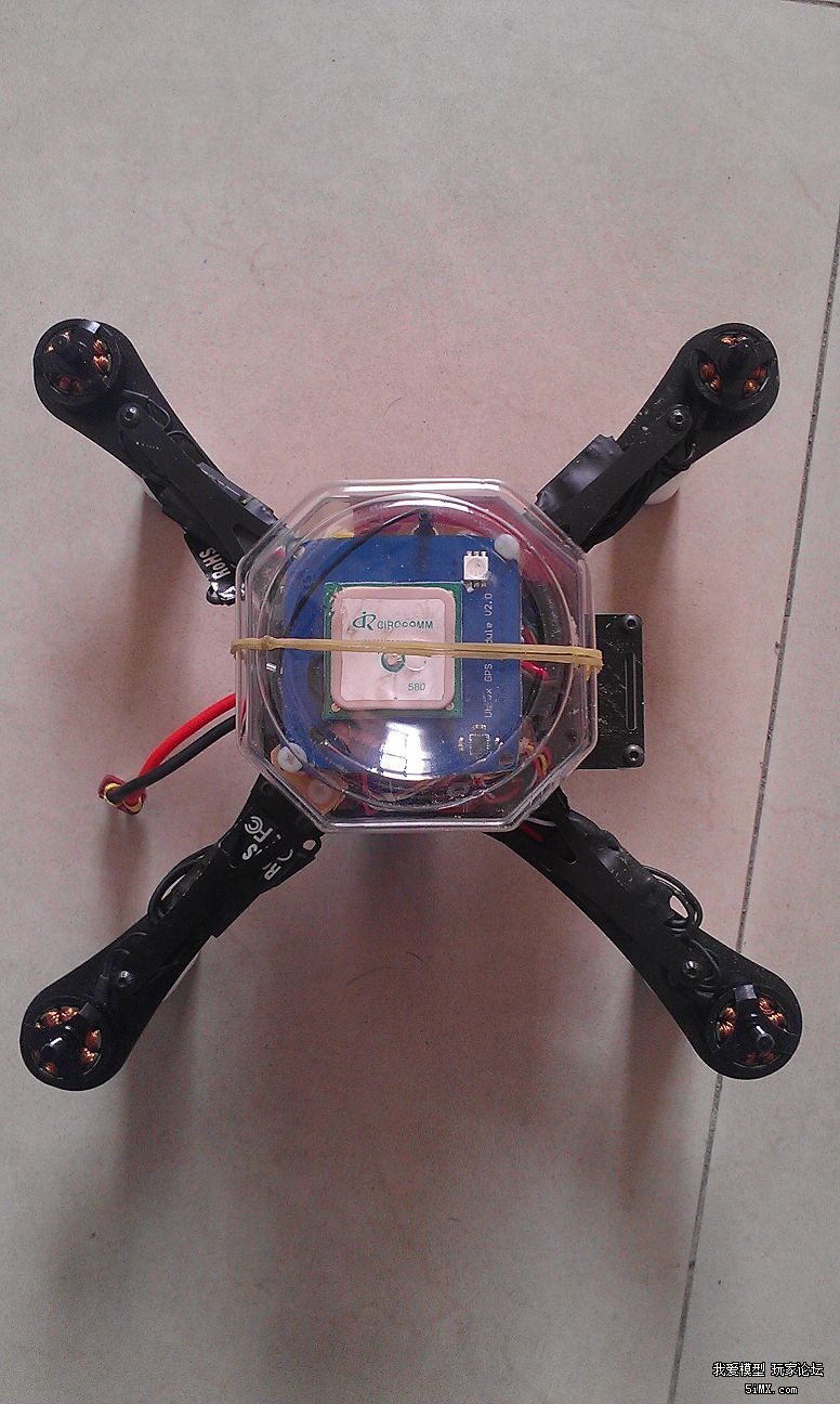

多视频 低成本打造高效率无人机 2.6apm 6m gps 走航线 定点 关控回家 20140301更新
查看数: 16924 | 评论数: 130 | 收藏 12
发布时间: 2014-2-8 18:17
本帖最后由 dianjing 于 2014-3-1 08:37 编辑 2.6apm 6m gps 3.11固件 精准走航线 定点 250轴距四轴 自动起飞,着落 无人机2个月前开始玩四轴,从mwc 现在apm。定高,定点个人感觉还是挺稳的。 定点的pid 按默认 ...

你的四轴看着很不错呀,说说配置,续航情况了
270轴距 2204电机 10A电调 7060正反桨 电池选配1300毫安和2200毫安。10-15分钟的飞行时间左右

小可爱,楼主介绍一下配置啊。
1805   kv2600  12a 好赢电调
机架,动都是tb 上买的
dianjing 发表于 2014-2-25 11:37
a65659565 发表于 2014-2-25 10:23
原配MWC的稳定性如何?
应该说飞行的也相当稳的,主要是自己不懂代码,感觉apm 设置图形化一点,所以换的 apm
