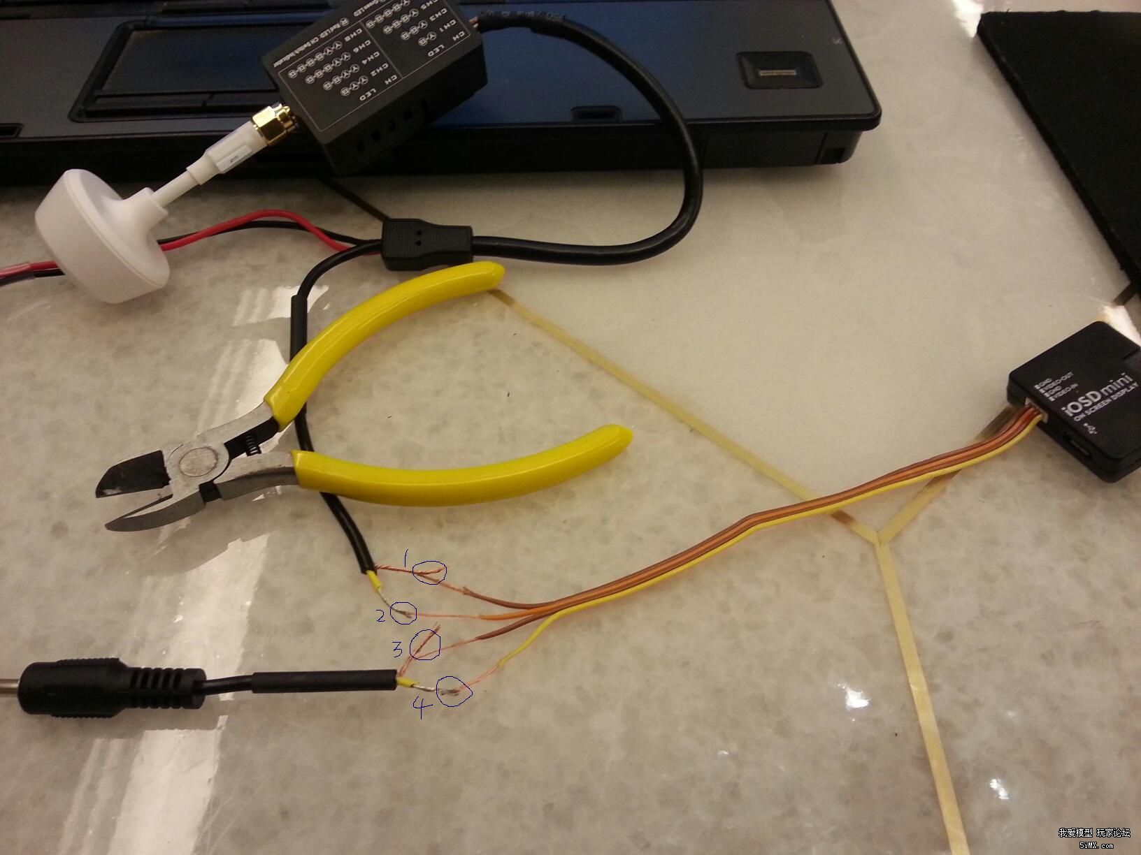

跪求iosd mini,dji 图传,GCU接线确认(有图)
查看数: 2936 | 评论数: 17 | 收藏 6
发布时间: 2014-3-3 22:17
今晚准备对NAZA V2进行FPV改造,遇到如下问题,查阅各种资料,按照自己的理解(指导书上木有啊)认为iosd mini,dji 图传,GCU三者之间的解法如下图所示:首先要截断图传8 ping线分出来的3.5mm插口,外层屏蔽层做地 ...

plaaf杰 发表于 2014-3-3 23:30
记得先套热缩管再焊
大哥,如果不套热缩管会怎样?
我想自己换个电机,把线焊到电路板上的话直接焊就可以吗

zwdxbb 发表于 2014-3-3 23:38
连接正确,100分。
先套热缩管,后焊接
必修上套,你懂得

seanshuai 发表于 2014-3-3 23:38
完全正确  +10分
ttc 发表于 2014-3-3 23:32
只是接入信号,上吧

flightgogo 发表于 2014-3-3 23:30
兄弟就等你这句话了~dji居然没有mini配合图传和gcu的指导,该增加了。多谢!
已经改过NNNN套了,用GCU的话这么接没错的~
记得先套热缩管再焊

wxs123123 发表于 2014-3-3 23:28
对的,就是这么接的,直接上吧
对的,就是这么接的,直接上吧
