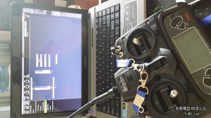

我用的是华科尔7的遥控,用地面站调试遥控怎么动遥控没反应呢,求教哥哥们

看见老师亲自指导我,我倍感荣幸,我一直反复看你的视频,如果是线没连接号,但在地面站上时有个动遥控杆 ...

解锁方法,油门最低,方向最右
看你视频了的,照做了,没用

查看接收机指示灯工作是否正常?
测量APM输入端+5V电压是多少?
检查接收机和APM连线是否正确?
看见老师亲自指导我,我倍感荣幸,我一直反复看你的视频,如果是线没连接号,但在地面站上时有个动遥控杆又能动呀,接收指示灯正常

注意,D10接收机和APM应该不是一一对应连接的。
A-1,E-2,T-3,R-4,
