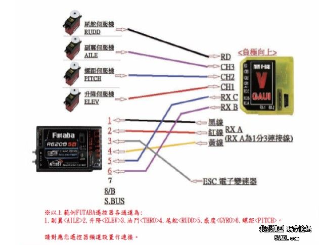

新手第一次装机所遇到的的一些问题及对策。
查看数: 1346 | 评论数: 12 | 收藏 11
发布时间: 2014-3-18 23:00
本帖最后由 chenhuismile 于 2014-3-18 23:01 编辑 配置:飞越PROV2 450空机,花牌KV3860,珀金40A,恒吉933,KST215.K8陀螺仪 注:一下内容只适合第一次装机且每人带的新手,不适合老鸟。 1、问题描述:主轴 ...

同是新手 不过有个问题  有一个舵机不在中立点  怎么办   遥控调平后  重新开机又恢复原样  不知怎么办
这个应该在K8里面调吧?
1025092287 发表于 2014-3-19 15:50
在油门中立点十字盘是水平的,在别的地方不水平怎么办

3、问题描述:原装的旋翼头轴承顺序与说明书不一致。
解决方法:说明书上的顺序错误,正确的顺序为:深沟球轴承(外),(内):止推轴承,垫片,深沟球轴承
这个我还真遇到过 然后我就把另一边旋翼头的轴承抖出来看了。

我的是1002接收,这几根线偏短点,和K8连着有点紧,不知道影不影响使用。(调好还没飞)

有没有感觉K8的Rxa,rxb,rxc连接收机的线太短?

是的,有点短

主轴两边都有孔吧,实际安装一下就知道哪头朝上了,我自己是看中间那个限位槽的位置。
另外方向舵是控制自旋角速度的,这个是锁尾陀螺通过计算才控制尾舵。方向舵和尾舵机并不存在线性关系。
