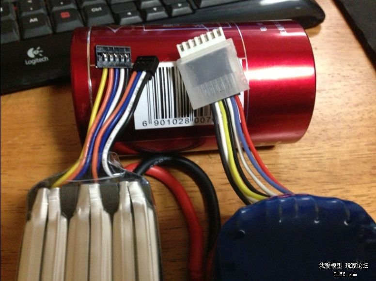

THUNDER POWER平衡头问题  : 有人知道这个怎么改普通平衡头吗?或者用什么转换器转换?

LZ你这种插头称为XH2.0插头,插针间距为2.0mm,普通平衡头都是用的XH2.54规格的插头,间距为2.54mm。
要么自己淘宝买两种插头和插座来自己焊一根到充电器的转接线,要么直接把XH2.0插头给换成XH2.54的。

,参考这个图,我也在用thunder power
