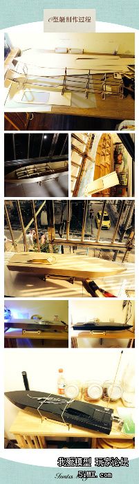

以前玩固定翼的,看着公园有人玩船,就心血来潮自己网上定了O型船激光切好的木片,自己做,其实做船并不难,就是为了做防水蛮头疼的,第一我用了清漆里外刷了二层,船体内部缝隙用3M的密胶加固,外层用固定翼上的胶带+铝膜密封,船已下水,因为用的是软轴,所以有点轻微的点水,详细图片和参数,后续更新,望关注:)
