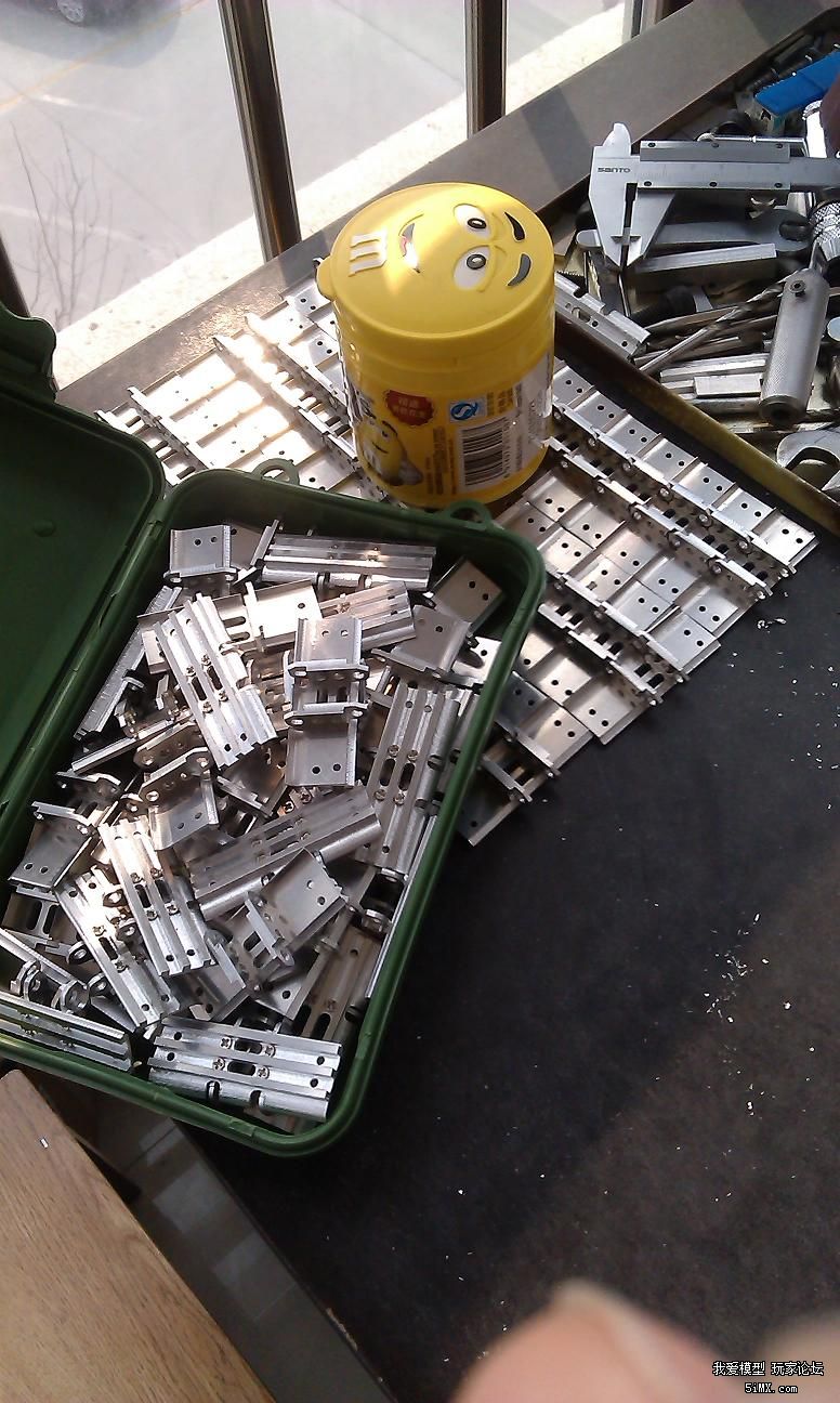

这履带太漂亮了
低俗的诱惑 发表于 2014-4-3 12:21
履带很漂亮 。怎么做的,什么料
norson014 发表于 2014-4-3 08:13
这履带是自己做的吧?遥控还是富斯9经济实惠
