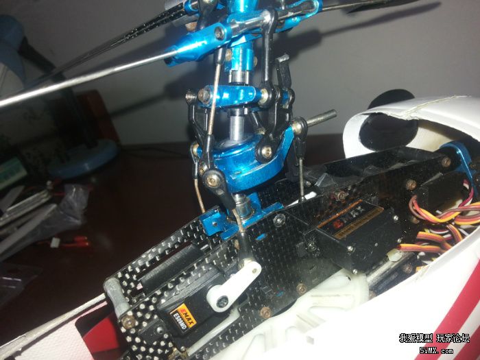

奇了怪了,没有双桨,抖动厉害,有双桨,反而减小了抖动!刚刚平衡了一副碳纤维桨叶,调试到没有双桨,谁知道还没有离地,突然就这样了,大桨丝毫无损,飞机没有侧翻,只是都散架了!502果断上,修修补补算了!Y就是 ...

轴怎么会断!质量不好啊!
不知道  开始是好的,后来幅度越来越大,就成这样了!

邪门 哦,,大桨 都还是 完好的,,主轴 缺弯曲了 !!

仿真外壳更容易振,从螺丝锈的程度看,这个机机有些年头了

6通航模直升机地面共振搞成这样的我还是第一次看到。怀疑楼主是不是桨夹螺丝上太紧了,如果上太紧也容易出现这个问题。

还有我一直觉得这个脚架是个败笔,巨丑,改成轮子的可能会好一点。这个飞机估计是刚入魔的时候买的八九百的 ...
对头!飞机是山寨的,壳子也是168的!

不至于扭成这一吧
我也想不通,飞机没离地,大桨没打地面,只是扫到了飞机的座舱玻璃,轻微划痕!

应该无关大桨的事,机身上肯定有你还没发现的震动点。
像真机更加需要排震,否则就是这个结果
