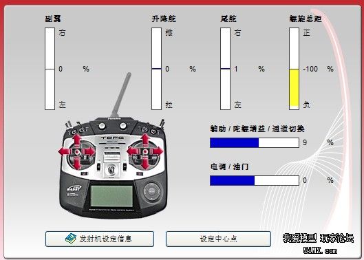

集体螺距设置界面
把酒 发表于 2014-4-9 03:17
遥望长空 发表于 2014-4-9 00:25
谢谢回复。我控是t8fg,也许和舵机自身行程有关?
我觉得舵机行程应该不会有问题。我的经验是软件中先调好中立点,以及摇杆行程后,就别去动它了。
仔细又看了一遍你的话,你现在是想把集体螺距降到10度对吗?
其实我觉得你根本不用纠结这个10度,完全可以调到±11或者12度。在软件全部设定完后,你可以在控里根据自己的手感设定螺距曲线,比如你±12度的话,油门最大时对应90%螺距曲线,不就差不多10度的样子吗?而且一般很少拉倒最大油门的吧。

遥望长空 发表于 2014-4-9 00:05
嗯,翻帖子有说过舵机臂。目前215舵机用飞越易碎臂最外一个孔。请问要换什么舵机臂?原装?
一般是舵机臂和十字盘球头垂直就行了,你循环螺距8度了,说明没问题了啊。
你要调整集体螺距的大小,一般是调整舵机连杆和螺距连杆的长度,当你油门在50的时候,螺距正好是0。
不知道我表述的有没有问题。
