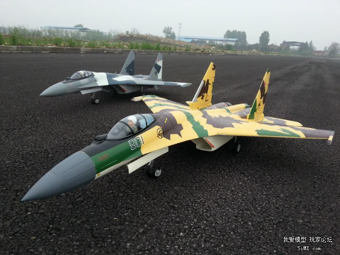

本帖最后由 canle 于 2014-4-21 22:45 编辑 和朋友一人买了一台SU35,最近在无风条件下飞行时发现有一台降落时收油就抬头,而且幅度较大(没有拉升降的情况下),很影响降落,检查了重心应该没有问题,不知是什么 ...

首要检查矢量喷气口的角度是否标准,按描述推测是喷口角度偏向下了。
喷口的角度检查过,都在标线位置,如果是这个原因回头调整下喷口角度试试,但是我觉得喷口角度在给油的情况下影响大,但我是收油!先感谢河马兄的建议!
