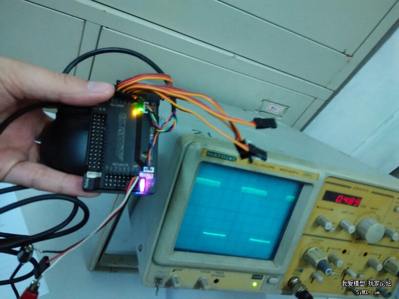

请问高手APM输出信号端子的高电平是多少伏?我的全油门用万表量是5伏,但接收机是0.3-0.7伏。请问是否有问题? 来自安卓客户端

这个你量了没用啊,矩形电平信号。

单片机输出引脚高电平应该是5V
谢谢~过两天找个示波器看看。找个新的APM对比一下。

单片机输出引脚高电平应该是5V

APM和接收机的输出是PWM信号,关键是占空比。
